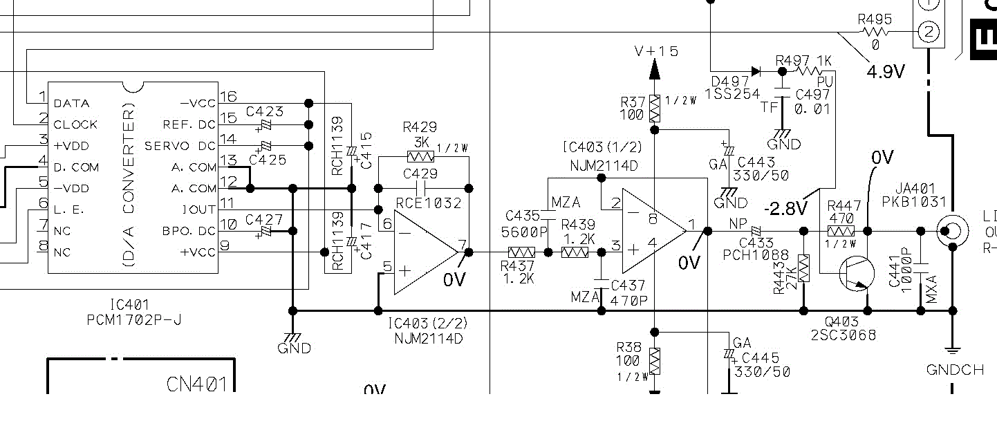

oz4rg
Bruger siden: 01 Maj 2005
Indlæg: 24
Sendt: 02 December 2013 kl. 13:02 | IP-adresse registreret
Skal jeg skifte begge i hver udgang eller kun den ene?

soren
Bruger siden: 25 September 2003
Indlæg: 115
Sendt: 02 December 2013 kl. 13:33 | IP-adresse registreret
Opampen er en dual, dvs. dobbelt opamp (du ser det let udfra pinnummereringen samt labellen IC403 1/2, IC403 2/2). Dvs. du kan kun skifte begge, eller lade være.
Jf databladet er den replacement for LM5532, og umidelbart ser den rimelig fornuftig ud, uden dog at have nærlæst.
Du har sikkert en ide / forhåbning om, hvad du vil opnå med at skifte den ud? Hvis det virkelig skal rykke, tror jeg, du skal lave større ændringer end blot at udskifte opampen.

Som soren skriver, det er én opamp samlet set. Hvis du vil gøre noget radikalt, så skift i begge kanaler med LM833 eller OP275, klip Q403 (og den tilsvarende i den anden kanal) helt væk, fjern C441 helt (og den tilsvarende i den anden kanal), udskift C433 (og den tilsvarende i den anden kanal) med en rigtig god 4.7uF polypropylen, f.eks.

Jeg havde tænkt mig en OPA2134 eller en OPA2604 begge fra Burr-Brown.
OPA2134 giver bedste resultat af disse to. Jeg har samme maskine og har prøvet disse to opamps, samt flere andre.

NriK, har du lavet andre mods på den?
Til top Vis oz4rg's Profil Søg efter andre indlæg skrevet af oz4rg
NriK
Bruger siden: 27 April 2003
Indlæg: 1780
Sendt: 02 December 2013 kl. 22:54 | IP-adresse registreret
yep:
Mute transistoren er pillet ud = tydelig mindre forvrængning,
Udgangskondensatoren er parallelkoblet med en polypropylen = større klarhed i mellemtone og diskant,
elektrolytterne i strømforsyningen tæt på DAC-chippen er skiftet til dobbelt størrelse = meget fastere og tørrere bas og bedre
impulsgengivelse.
Mine opamp-modifikationer er gået så langt at jeg selv har designet og bygget et diskret kredsløb som lyder helt suverænt. Men
du vil komme 95% af vejen med OPA2134 og de ovenstående modifikationer.
