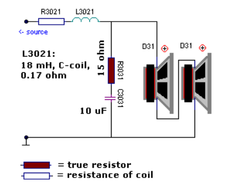

Nogen der kan beskrive lyden fra dem, er især intreseret i DTQWT-12 den med de 2x12" basser, det ville jo være super hvis man kunne komme i kontakt med en der har prøvet at bygge et sådan sæt.
Den kabinet type horn eller er det transmissionslinie ? går det ikke ud over lydkvalliteten ?
Og er basserne ikke dæmpede med en modstand i den direkte signalvej ? går det ikke volsomt ud over lyden og styr på bassen ?
Vh. Søren

nhj4
Indlæg: 3481
Sendt: 10 Juli 2012 kl. 23:59 | IP-adresse registreret
Og er basserne ikke dæmpede med en modstand i den direkte signalvej ? det er modstans værdigen på spolen der er angivet går det ikke volsomt ud over lyden og styr på bassen ?

nhj4
Indlæg: 3481
Sendt: 11 Juli 2012 kl. 00:12 | IP-adresse registreret
ok kunne da heller ikke forstå det
du er ikke den enste, jeg grublede også over det, men kikker man ordentlig efter så vises det nederst på billede her

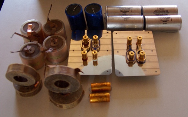

Jeg tror jeg vil prøve at lave den med de 2 stk. 12" enheder og da jeg kikkede lidt i rodet så fandt jeg en stor del af delfilter komponenterne i super kvallitet
I delfilter diagrammet angives 6,8mF kondensator, jeg har den ikke men en 7mF har jeg og det er vel godtaget at anvende den istedet, hvad siger i ?
Har desuden 1,2mH Jensen spoler som man jo kunne vikle ned til 0,82mH men har også Jantzen cross coil 0,82mH 0,16ohm, nogle der har en ide om hvilke der ville være den bedste at anvende ?
Har også 0,56mH Jensen som jeg kunne vikle ned til den 0,18mH er det en ide ?
filterdelene ses på billedet, det er nogle ordenlige øl dåser de der Jensen kondensator

hullevad
Indlæg: 627
Sendt: 13 Juli 2012 kl. 17:10 | IP-adresse registreret
Spolerne kan du fint anvende. Men de store Jensen "øldåser" er der ikke så meget hul igennem. Her vil jeg varmt anbefale den Jantzen sølv cap som anbefales i serie med domen. Du vil blive overrasket over opløsningen. Den bedste kondensator er INGEN, den næstbedste er en supercap, om det er Mundorff eller Jantzen spiller ikke den store rolle. Jeg tror de fabrikeres samme sted, men efter lidt forskellig opskrift. Jantzen er nok den mest korrekte, Mundorff halter et mulehår efter!
Så er der selvfølgeligt Duelund, men de koster spidsen af en jetjager. Pengene værd? Aner det ikke, jeg har kun prøvet den gamle alu version som ikke var pengene værd efter min beskedne mening.
