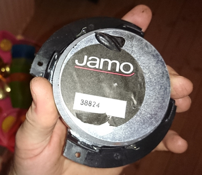

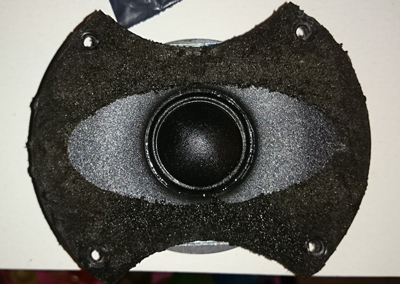

Jeg har fået brændt mine diskanter af, nu for anden gang
Jeg har ikke kunne google mig frem til en erstatning.....
Det nærmeste jeg er kommet er at Seas har nogle enheder der også har den ovale front plade....
Reelt kunne jeg godt tænke mig at opgradere diskanten til en der kunne klare lidt mere effekt så jeg slipper for afbrænding når jeg spiller højt
mere ned 30 min....
nogen forslag?
Her et pr foto:

Tror nærmere du skal se på din forstærker! Er det HK 2.1 der driver jamoerne når det går galt? Diskanter brænder ikke af med mindre forstærkeren bliver presset for hårdt.

Kan se at jeg ikke lige fik med at det er i Jamo THX One front højtalere de er brændt af i....
Ja det er HK 2.1 der driver dem, og den burde da have rigeligt at give af. Kører kun 2 kanaler, og den har jo 5.....og lyder på ingen måde presset. Det lyder som sagt rent i mine ører, og da jeg købte systemet (brugt) havde den forrige ejer lavet nøjagtig det samme med Rotels Reference Surround sæt....

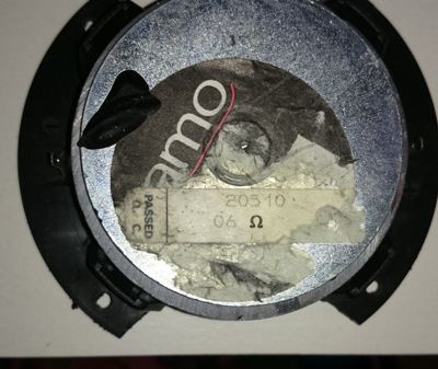

Det skal lige siges jeg spiller meget højt og burde nok finde nogle højtalere der kan det uden at dø men det er budgettet desværre ikke til lige nu. Fandt et spor til, under Jamo stickeren, 6 ohm enhed, det må afgrænse en del:

Afbrænding af diskanter skyldes at forstærkeren klipper, og der derved tilføres mere effekt til tweeterne.
Hvis du har hørt ren/uklippet diskant er det nemt at høre når forstærkeren klipper!
Men stort set alle nyere cd'er er klippede, og så er det formodentlig svært at høre når forstærkeren klipper.
I min tid hos Peerless har jeg testet diskanter med 5 perioder ved 5000 Hz ved en effekt på 2000 w (totusinde watt). Det klarede de fint, men de kan
- som sagt - ikke holde til klippede signaler.

Som det måske fremgår af de øvrige svar, er det helt ligegyldigt hvilke diskantenheder du monterer. Hvis du udsætter dem for
forvrængning i længere tid brænder de af.
Det er ikke dit udstyr der fejler noget, det er dig der bruger det forkert.
Hvis du vil opgradere vil det give mere at opgradere forstærkeren, men det vil heller ikke redde dine diskanter hvis du så bare skruer op
til den nye forstærker også forvrænger.
Den eneste holdbare løsning er at du lærer at sige stop for diskanterne gør det.

Nu har jeg ingen ide om hvad det er for en diskant der sidder i, men i forhold til de billige Peerles diskanter der sad i mine gamle højtalere så var
opgraderingen en åbenbaring af detaljer, specielt i de øvre toner.....
Tror jeg hopper på denne Seas enhed hvis der ikke kommer nogle bedre bud:
http://www.europe-
audio.com/document.asp?document_id=1703&link=datasheets\seas \h1318.pdf
Der er impedansen som den gamle, så det er mere plug and play....

Du køber 2stk af disse Vifa, og så deler du dem på midten, dome og svingspole sidder klemt fast 3 ell 4 steder på magneten, så gør du det
samme med de originale, for til sidst at montere de nye, og vupti så spiller de med originale diskanter igen..
