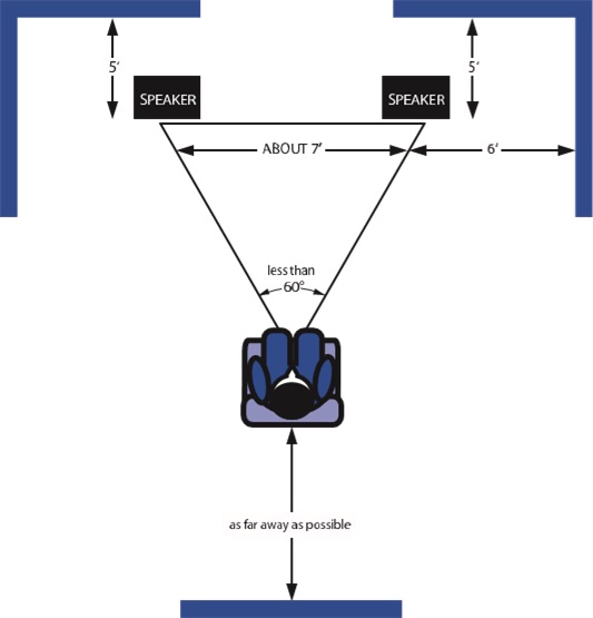

Jeg har ledt mellem de sider, men kan ikke finde det setup skema som der var en der lagde op.
Skemaet viste anbefalet afstand til bagvæg, sidevæg og så vidt jeg husker også afstand imellem, skemaet var
målsat i feet.
Er der nogen der kan huske det, hvis du kan så lav et link til det

Sendt: 21 April 2015 kl. 22:02 | IP-adresse registreret
Google er sin ven
Men ellers fandt jeg dette...

Hej Birger, er du sikker på at det er et skema for JBL 250ti ??
Hvis jeg skulle følge det skema ville der kun være 2,13m imellem højttalerne (1feet=30,48cm)
Der har været lagt et andet skema op, men jeg kan ikke finde det

Sendt: 22 April 2015 kl. 20:58 | IP-adresse registreret
Niks, det er ikke et skema specifikt til en højttaler... Men du skal forsøge dig frem, der er jo ikke noget standard hjem med standard møbler og
indretning... Men du kan bruge billedet som vejledning... Afstanden mellem højttalerne, er også den afstand der er til dine ører, umiddelbart, men
igen ... Det er kun dig der kan afgøre dette.... Så forsøg dig frem.
