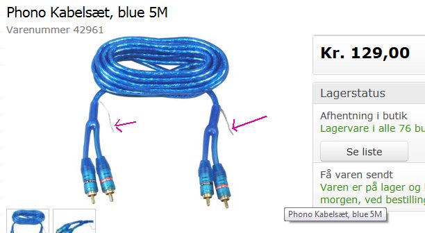

Åehh da - dette kabel er slet ikke dårligt - der er tilmed en ekstra ledning , som du steller i den ene ende , så bliver alle mislyde lagt til stel, og påvirker derfor ikke lyden

Jeg bruger en 3 dobbelt afskærmet kabel fra Phoenix Gold, med stel ledning. (bil stereo) på 4 meter fra HF-Klubben fra tv til pre. Det er på ingen måde dårligere end andet man kan vælge til samme pris.
Det kabel har jeg engang haft. Virkede glimrende. Det har desuden en ret slidstærk finish - da det jo som sagt er lavet til biler.
Ååhhhh Jan, jeg er en skiderik, jeg ved det godt, men jeg er simpelthen nødt til at spørge: Hvad sker der, hvis man "steller" kablet i begge ender???????
det kan du da finde ud af ............. for 129 kroner :)
