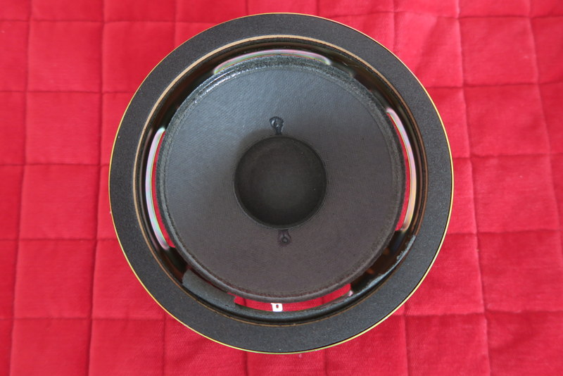

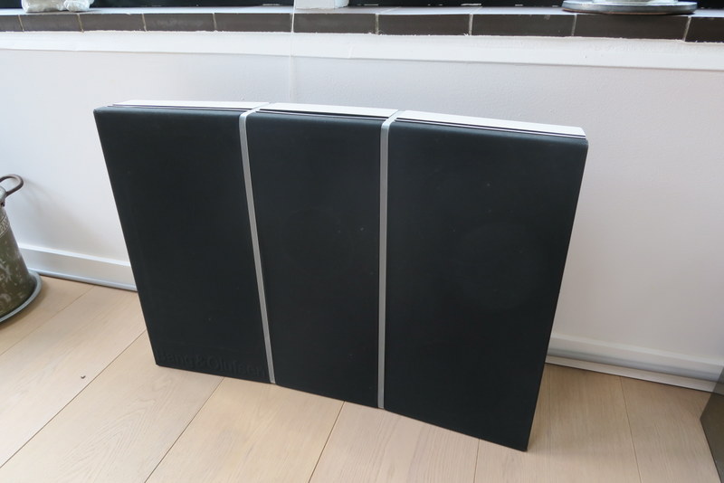

Hej alle,
Har altid godt kunne tænke mig et par Beovox RL 7000. Fandt et fint par med hvid kant.
Basserne er helt sikkert mørnet i kanten (de er fra 1992) ... så der udestår et mindre renovationsprojekt :-)
Her er en af højttalerne.
Mere følger ...

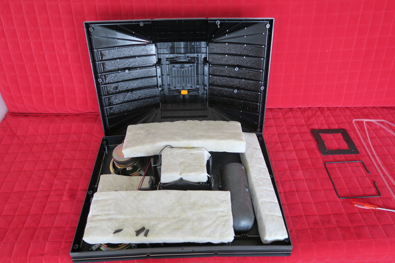

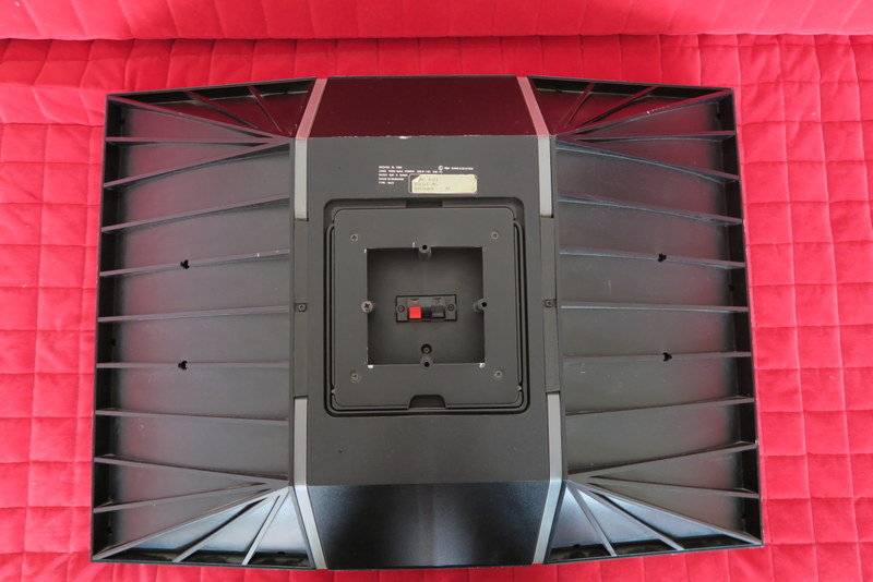

... først skal de åbnes ...
Typisk B&O - masser af skruer - men det lykkedes til sidst.
Der er allerede spor af mørnede basser (se nederst til venstre.
/Dranov

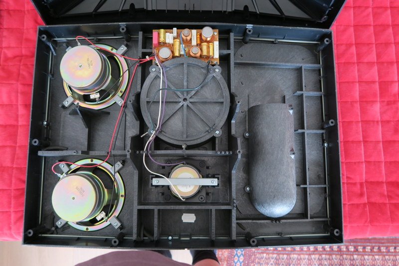

Her uden "puder"
Og her er den første bas ... der er ikke meget kan tilbage ... som forventet.
Afsted til rep ...
