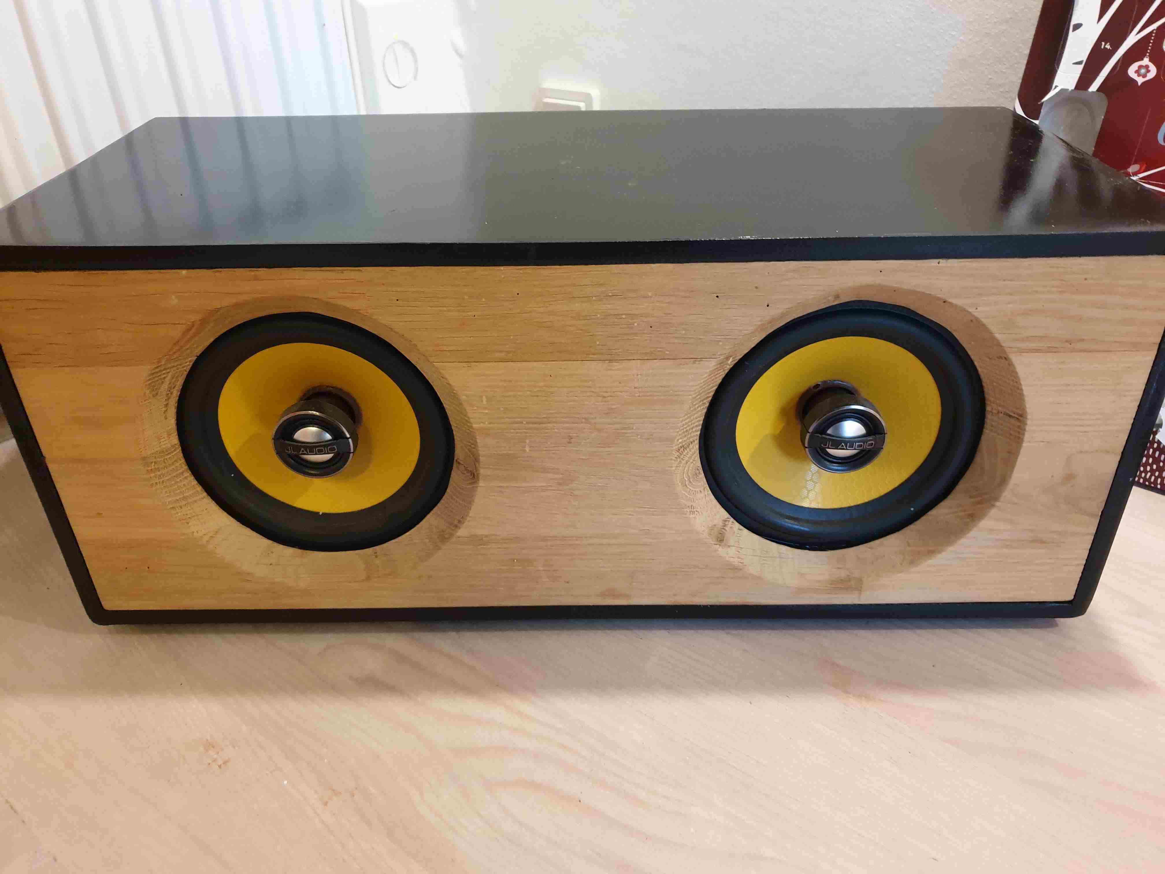

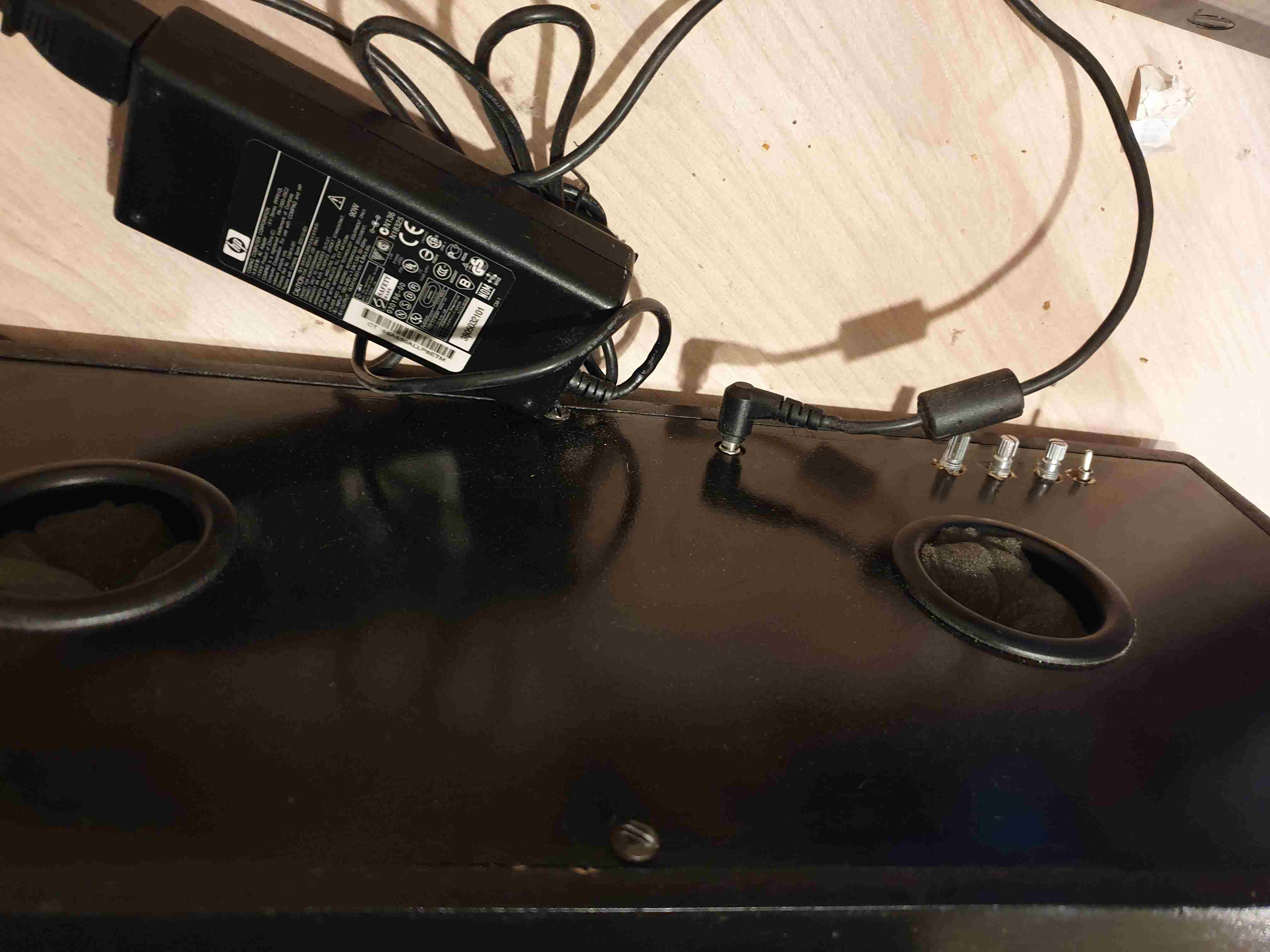

Jeg har forsøgt mig med at bygge en bluetooth højttaler hvor jeg har købt et 200-Watts Bluetooth 4.2 Power Amplifier Board på ebay, 2 stk fuldtone højttalere og har brugt en gammel HP computer adapter til strømmen. Det er blot et newbie hobby projekt og jeg er egentligt godt tilfreds med resultatet lydmæssigt med undtagelse af at jeg har en irriterende "statisk" baggrundssummen som nemt kan høres når man ikke spiller musik fra den. Som det er lige nu må jeg slå mute knappen til bag på højttaleren hver gang jeg ikke lytter til musik for at undgå denne summen. Hvis jeg derudover berører volume, mute og bass/diskant justerknapper bag på højttaleren bliver denne summen markant værre.
Jeg har delt to lydklip. Det ene er når højttaleren bare står uden berøring - summen fra højttaleren er ret lav i lydklippet så der skal skrues lidt op for at høre lyden men den er tydelig og irriterende nok i virkeligheden :) . Det andet lydklip er når jeg berører justerknapperne. Jeg kan ikke umiddelbart indsætte direkte link så i skal nok kopiere nedenstående linktekst for at høre lydklippene.
