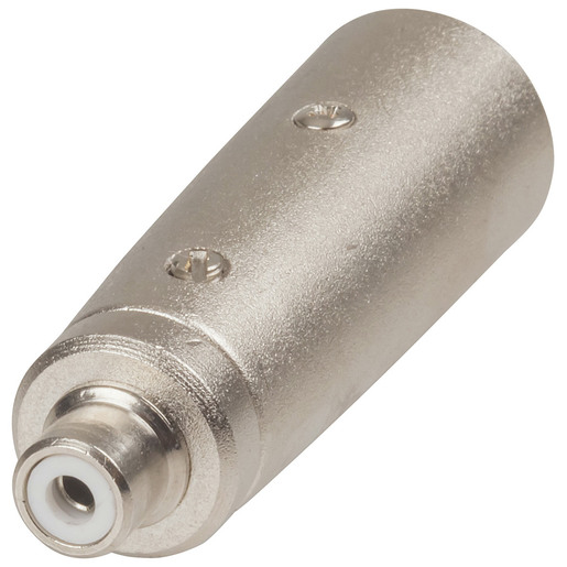

Bare pas på med adapter stik. RCA-delen skal være adskilt fra XLR-delen i selve huset - for sikre  at du ikke får brum og andet støj. Se på billedet her:
Læg mærke til hvordan at huset går i ét. Der er ingen adskillelse imellem ydrekappen på RCA-delen og kappen på XLR.delen, som får kontakt med chassis på det produkt du har XLR i.
Find i stedet en adapter der har tydelig isolering imellem RCS og XLR - som f.eks Neutrik's. Her er der nemlig en tydelig adskillelse af yderkappen, så du ikke får en del af signalet fra RCA koblet på chassis på XLR

Jeg benytter netop Neutriks adaptere, og de gør jobbet fint! Du behøver ikke købe et nyt kabel
