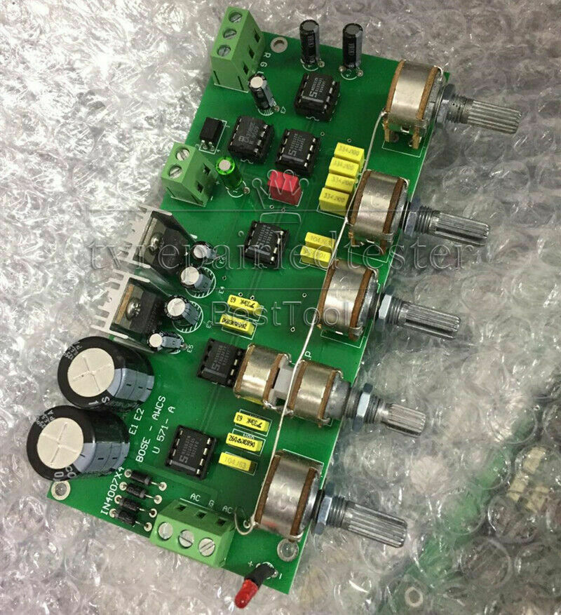

Et hurtigt svar på dit afsluttende spørgsmål kunne være dette link. Copy and paste. Fjern mellemrummet der altid opstår ved
link på HIFI4ALL.
https://www.ebay.com/itm/Subwoofer-special-filter-preamp-ton e-board-single-ended-output-/273346560579
Den eneste oplysning jeg ser, der mangler er kredsløbets gain, da du oplyser der mangler niveau. Jeg går ud fra det gælder
brugen af dit monotrin og basenheden drevet direkte fra subudgangen på den ene højttaler. Diagrammer på det man bygger er
altid en uvurderlig hjælp, samtidig med kendskab til dine DIY færdigheder. For er gain på kredsløbet ikke tilstrækkelig vil det
nemt kunne rettes ved at øge gain på kredsløbets opamp’s. Det ser ud som om der sidder en buffer i indgangen, som på enkel
vis kan ændres i modkoblingen til øget gain om nødvendig.
Til prisen kan det i min optik ikke betale sig at bygge det af hjemkøbte komponenter ud fra et diagram, hvilket også er en
mulighed, hvis man er hardcore DIY entusiast.
Kredsløbet kræver en transformator på 15-0-15 VAC. 1A antagelig. Det er ikke oplyst.
Endelig er der jo også den mulighed at du laver fejlsøgning på den bestående defekte forstærker og reparerer den. ??

Tilslutningen giver næsten sig selv. Billedet ovenfor viser tre skrueterminaler.
Nederst AC-G-AC = 15-0-15 Volt AC fra en transformator.
Øverst R-G-L er lyd ind fra subwooferudgangen på din højttaler. Højre-stel-venstre henholdsvis.
I midten + er signal ud til subwooferforstærker. Minussymbolet er stel i den tilslutning. (plus/minus - underlig angivelse )
Modulet indeholder alle de ønsker du har angivet i indledningen.
Tilbage står spørgsmålet om gain. Om modulet leverer tilstrækkeligt niveau.
Men da der ved nærlæsning med sikkerhed er et buffermodul (opamp'en øverst på billedet) er der overvejende mulighed for at øge gain.
Og som der står sikrer bufferen, at den ikke belaster kredsløb eller reducerer kanaladskillelsen i højttalerne.
Held og lykke med projektet!
