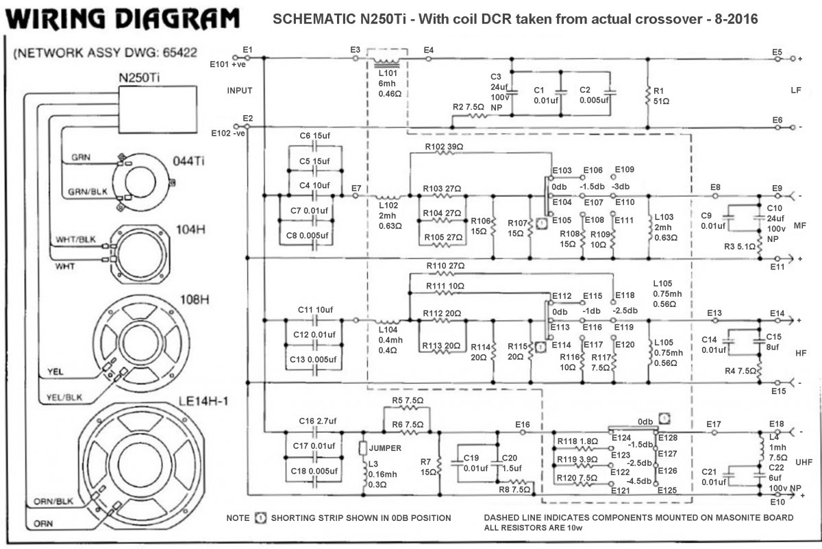

Jeg tror du bliver nødt til at tegne filteret og enheder i et diagram. Det
tyder på det er en parallel spole på mellemtone eller diskant. Parallel
komponenter er knapt så kritiske. Hvad er det iøvrigt for en højttaler?

de 2 spoler med 3 ben sidder på diskant
det er jbl 250ti

infected
Bruger siden: 17 Juni 2018
Indlæg: 19
Sendt: 28 Januar 2021 kl. 13:44 | IP-adresse registreret
spolerne med3 ben er dem der har nummer L3 OG L4
ved godt diagrammet ikke viser der er 3 ben
