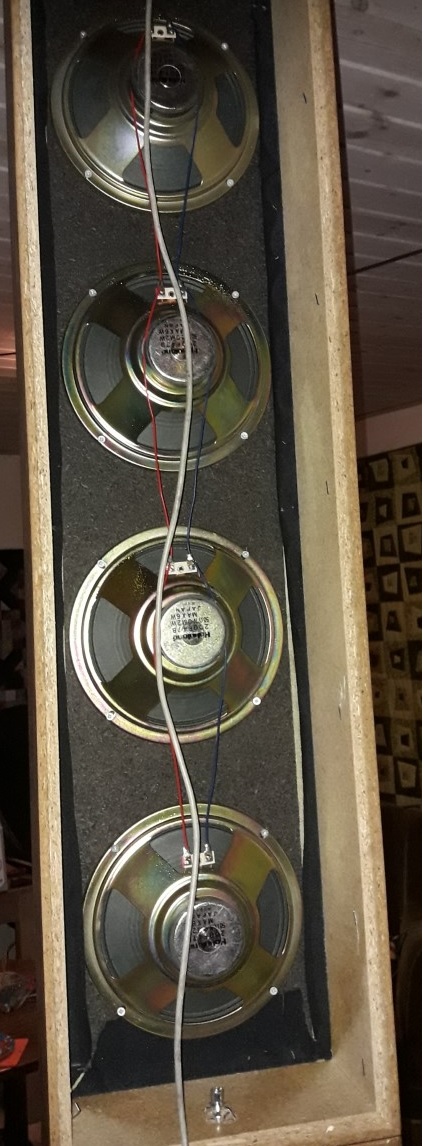

jeg køber ind imellem nogle højtaler bare som forsøg, på at finde nogle lidt anderledes enheder. Og denne gang købte jeg 4 højtaler med hver 4x8" fuldtone enheder.  Men prisen var så lave at de skulle prøves.
jeg lytter aldrig til enheder i et kabinet, da de ikke skal bruges i det formål. Så af med den bagplade og ud med den isolering, som var der inde.  Det blev der lige gjort ved det ene sæt, så man lige kan lytte til dem. Jeg satte dem til, og tabte kæben og tænkte. hvad f.. sker der lige her.  De spiller langt bedre end jeg havde forstillet mig.  Så nu kunne det ikke gå hurtigt nok med at få det andet sæt gjort klar.

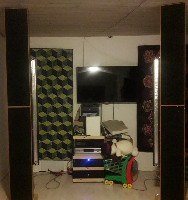

enheder er helt sikker noget billigt, kina noget fra tilbage 80érne. men syntes bare de har en vildt naturlig lyd og varm når de spiller.  Jeg benytter dem 2 vejs lige nu, og det er en helt anden oplevelse at lytte til en højtaler, hvor der ikke delen i det følsomme område.   De begynder at falde af ved 2300 hz der, har jeg sat mine bånd på. så de fuldtoner spiller fra 2300 hx og ned til ca 60 hvor de falder af med 6 db. så planen er at sætte mine 15 " fra ca 70 hz

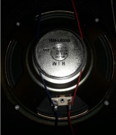

Nu står der "Made in Japan" på dem, så "billigt Kina-noget" er det i hvert fald ikke
Kan ikke se selve navnet på enheden. Du oplyse, ja????

Boys har jo naturligvis ret.
Men jeg ser noget andet som er lidt interessant. Der står enten 50 ohm, eller 5,0 ohm på dem. Hvis det er 5 ohms enheder, så er det efter min mening, er RET friskt forsøg, at sætte 4 af dem i parallel. Omvendt, hvis det er 50 ohms enheder, hvad i alverden er det mon så beregnet til? Det er ikke noget jeg har hørt om før.
Mvh. Lars.

Jeg tror det er en aula-højtaler som man bruger på skoler rundt omkring.

jeps , det er højtaler fra en skole, en er overbevist om at de har vare monteret i nogle lokaler. De er på 50 ohm, så det passer jo fint når jeg har 8 pr siden.

Hokutone. Ved søgning på Hifishark er der nogle stykker, også under solgte med fire enheder i hvert kabinet.
