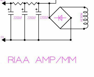

Det der overrasker mig mest er det manglende diagram. Hvor og i hvilken sammenhæng sidder omtalte modstande?
Det er i sammenhængen at modstandstyper og elektriske værdier har betydning.

En meget simpel konstruktion hvor formålet med modstandene er at fjerne støj fra ensretter og transformator.
Modstands- og kondensatorværdierne er overraskende lave, hvis formålet med opstillingen er at reducere ripple.
Men støjbidrag fra modstandene er i kraft af deres lave værdier kun af akademisk betydning.
En almindelig god metalfilmsmodstand vil kunne løse opgaven til perfektion i forhold til oplægget.
Det der bekymrer mig er at tidskonstanterne for komponenterne befinder sig i oppe i det hørbare område.
Med deraf resulterende indflydelse på gengivelsen. Igen afhængig af forstærkerkonstruktionen den forsyner med strøm.

I det tilfælde, at strømforsyningens spænding er UROKKELIG konstant og fuldstændig
upåvirkelig (lavimpedant) “løber signalet ikke tilbage” til strømforsyningen. Men hvor mange strømforsyninger kan
påberåbe sig den frihed? Den viste kan ikke.
