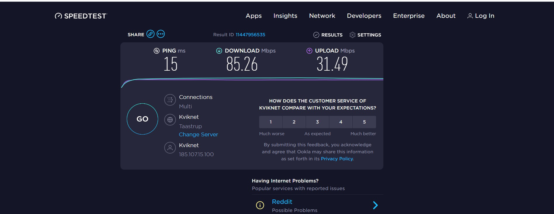

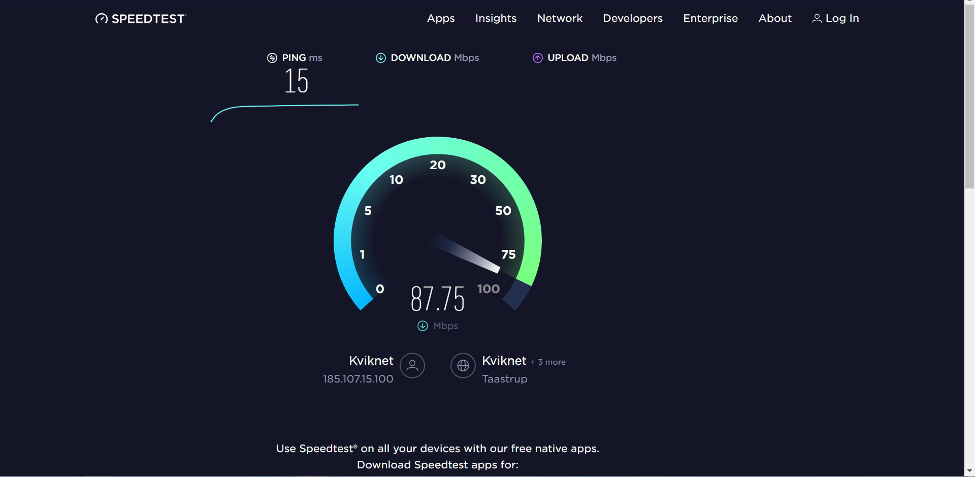

Kviknet giver en glimrende ydelse, og deres routere er nye og helt up to date.
Jeg blev lovet minimum 20 ned/10 op, og dette er på helt alm. gamle TDC telefonkabler i Århus midtby:
så er overbevist om , at du skal søge andre steder = kabling/settings for at blive dine udfald kvit

Glemte at nævne, at jeg på intet tidspunkt har haft udfald ved at streame hverken HD-film, Hi res via Tidal
eller nu 24/192 via Qobus på gammal PCV via deres egne streaming platforme.
