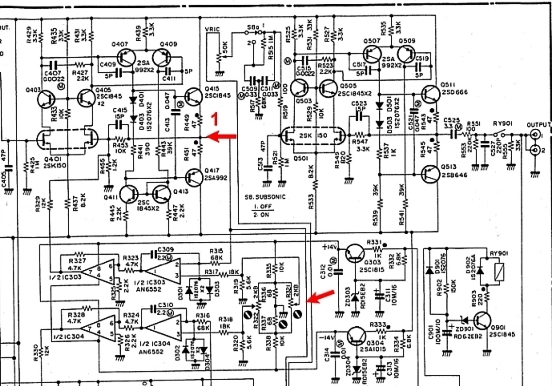

Og efter at have hentet diagrammet ser jeg at der er flere mulige fejlkilder. Volumenkontrollen sidder mellem to bufferkredsløb
DC koblet !! og servostyret med offsetjustering !! Så du skal holde tungen lige i munden, når du går i krig med opgaven. Noget
tyder på at det kan være trimmepotentiometrene i servoer som også trænger til rensning og justering.

Indlæg: 3360
Sendt: 11 August 2022 kl. 10:53 | IP-adresse registreret
Målepunktet er angivet på diagrammet med rød pil og et ettal. Det tilhørende trimmepotentiometer er markeret nederst med rød pil.
Spændingen på målepunktet skal være 0,0V korrekt justeret.

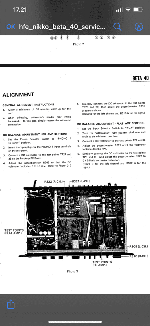

Rosdam
Indlæg: 527
Sendt: 11 August 2022 kl. 17:23 | IP-adresse registreret
Jeg ved ikke om det er det samme diagram vi har her..
Mit ser sådan ud…
Indlæg: 3360
Sendt: 11 August 2022 kl. 19:05 | IP-adresse registreret
Vi har den samme servicemanual. Det du viser er fremgangsmåden, som afslører at jeg ikke har været grundig nok. For der er jo
to bufferkredsløb foran det jeg viste dig som OGSÅ skal justeres til DC NUL Volt balance efter rensning med kontakt rens. Følg
anvisningen i manualen og kontroller til allersidst det jeg viste dig. Der må ikke stå DC på de viste og beskrevne steder på noget
tidspunkt.
