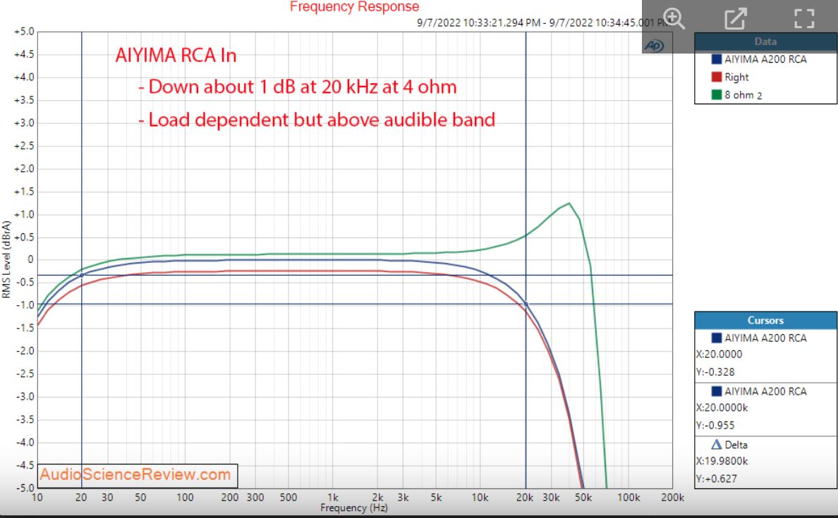

Ja ingen tvivl om at nogle kl. D design er følsomme for lave impedanser i diskanten, som regel 4 ohm eller mindre. Det er dog ofte små
frekvensafvigelser der er.
Her er en AIYIMA A200 amp til 160$, den er 1 db nede ved 20 KHz, næppe hørbart for 99% af os herinde. Tilsvarende vil fase ændringen
være minimal. Men alt dette kan der rådes bod på med EQ, samt alle andre forekommende minimums fase problematikker i den samlede hifi
kæde, det er fuldstændigt uproblematisk (med mindre man har digitalis).

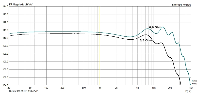

Nej, jeg har ikke korrigeret med equalizer for den ulinearitet der er i D modulerne af den simple årsag du ser nedenfor.
Men jeg har lavet utallige test på kryds og tværs med dage og ugers pauser.
Uanset hvor tilfreds jeg har været med klasse D er jeg hver gang nået til oplevelsen af at AB har overhalet D.
Jeg har lavet mange målinger på D modulerne.
I dag har jeg taget et måleprogram i anvendelse, som mere detaljeret og uden udglatning måler frekvensgangen.
Målingen ser jeg som et skridt på vejen til en forklaring af det jeg oplever.
Sender man en firkantkurve ind i D kredsløbet er der markant overshot.
Frekvenskurven på mine AB forstærkere er linealret på det samme kurvepapir, med firkant uden overshot.
Jeg er ikke i tvivl om at D forstærkere med POST feedback retter op på problematikken.
Men kredsløb alene baseret på PRE feedback er handicappet af filteret i udgangen.

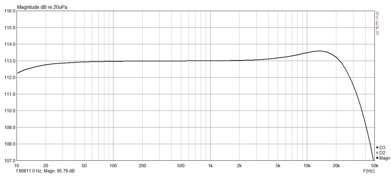

Man kan jo også måle D modulet sådan, som man normalt gør. Det ser jo utrolig smukt og tillidsvækkende ud.
Det har samme effekt som når man glatter en måling af en højttaler ud for at skjule top og dyk og hvad der skjuler sig af interessante ting.
Jeg mangler at vise det omtalte firkantsignal med overshot, hvis nogen skulle have interesse i det.

6.6 ohms måling indenfor ca. +- 0.5 dB, det er selvfølgelig ikke perfekt, men ift højtaler/rum responsen, så er det faktisk så lille en variation i
sammenligning. Ved ikke hvor meget overshot betyder for den samlede lydkvalitet, men det lyder ikke rart Mit bud er stadig, at hvis du
kompenserer med EQ og gain matcher, så er forskellen meget lille, måske ikke engang hørbar.
