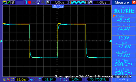

Flemming skrev:
Hæ hæ, kunne da godt tænke mig at vide power båndbredden på sådan noget herligt D grej? Som sidebemærkning kan jeg
lige nævne at på A/B ligger den typisk på 1MHz båndbegrænset, naturligvis, til omkring 200kHz. Giver meget lavt fasedrej i det hørbare... Eks.
Sphinx Project twelve har et fasedrej på 1grad@20kHz... Det betyder måske pludselig ikke noget i D verdenen?
Fra mine eksperimenter under bygningen af mine klasse AB. Gul kurve er input og blå er output på min klasse AB.
Båndbredden kan - om man vil - beregnes ud fra rise- and falltime.

Kaj. skrev:
Argumentet mod betydningen af stor båndbredde er at vi ikke - selv under ideelle forhold - kan høre frekvenser over 20.000
Hz.
Spørgsmålet er om vi på trods af alder og andre fysiske begrænsninger alligevel hører forskel på hvor hurtigt forstærkeren
reagerer på signalet den forstærker? Herunder kontrollen med højttalernes back-EMF. For slet ikke at indregne klasse D
forstærkernes filter-spole i udgangen og hvad den betyder i sammenhængen. Vel vidende at der er forskel på konstruktionerne
med pre- og post feedback.
Lige netop, og ud fra din måling ser det ud til at du har omkring 673kHz i -3dB BW ved fuld skrald. Ikke dårligt! Min audio erfaring synes at
sige at jo bedre SR (BW) en forstærker har jo bedre kan jeg li' dens behandling af de øverste tone jeg kan hører.
Jeg har ofte udskiftet op-amp's med en "sølle" SR på 8V/usec til en med 25 - 40 V/usec som har givet en væsentlig bedre formidling af det
højere lyd register.
Kunne da være interessant at se sådan en måling på en D?
