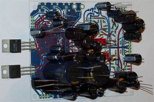

Efterårets og vinterens projekt er i gang. Denne gang er det en DAC bygget med de komponenter jeg i forvejen havde i skufferne. Kravet var at alt (på nær trafo) skulle være på printet, som samtidig er det største man kan lave med gratis udgaven af Eagle.
Printet er nu sendt over til en af mine venner, som lige kigger det igennem for småfejl.

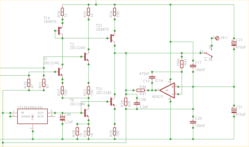

her er så analog delen. Det digitale er bare det samme som "alle de andre". Man søger efter billeder på google og pxm1794a og cs8416, så kommer der masser af diagrammer op.

Synes der mangler en modstand i serie med udgangen.
Til top Vis Diamagnetic's Profil Søg efter andre indlæg skrevet af Diamagnetic
bdef
Bruger siden: 09 Juli 2006
Indlæg: 739
Sendt: 14 November 2010 kl. 20:12 | IP-adresse registreret
Og hvad skulle den modstand så ha' af funktion?

canielsen
Bruger siden: 25 August 2009
Indlæg: 564
Sendt: 14 November 2010 kl. 21:23 | IP-adresse registreret
Du mangler en 10nf bypass kondensator på LT1761. Den skal sidde mellem Bypass og Out på regulatoren ( ben 4 og 5 på dit diagram). Den skal monteres af støjmæssige årsager. Ellers støjer regulatoren en hel del.
(Se evt. databladet på regulatoren)
Du mangler også en 1 uF kondensator på indgangen af regulatoren (fra ben 1 til stel)
Diamagnetic
Bruger siden: 24 Januar 2007
Indlæg: 1508
Sendt: 14 November 2010 kl. 23:26 | IP-adresse registreret
bdef skrev:
Beskyttelse ved kortslutning og impedanstilpasning til kablerne. Desuden dæmper det en evt. hidsig diskant. Her kan
modstandens beskaffenhed yderligere være en måde at trimme lyden.
bdef
Indlæg: 739
Sendt: 15 November 2010 kl. 05:15 | IP-adresse registreret
Diamagnetic skrev:
bdef skrev:
Beskyttelse ved kortslutning og impedanstilpasning til kablerne. Desuden dæmper det en evt. hidsig diskant. Her kan modstandens beskaffenhed yderligere være en måde at trimme lyden.
Tja. Jeg går selv meget ind for kabeltilpasning og gør det på alle mine opamp konstruktioner, da de jo ellers ville 'gå ud' med 0 ohm = meget skidt tilpasning.
Denne konstruktion har så ikke et egentligt udgangstrin, men derimod to strømkilder sat op imod hinanden (T22 og T23's collektor) så udgangsimpedansen afgøres udelukkende af R38, som jeg ikke har kunnet få lavere end 470 ohm = ganske skæv tilpasning i forvejen. Tilgengæld er kredsløbet kortsslutningssikret af sin natur.
Udgangstrinnet har været et af mine kompromisser. Egentlig burde der jo være et "rigtigt" udgangstrin, så impedansen han komme tættere på 75 ohm, men jeg har fjernet det, da det ellers ville tage for meget plads.
Jeg har dog også haft tanken at skifte til ren SMD og så måske få bedre plads. 2SA970 og 2SC2240 er ikke glade for Vce spændinger uder 8-10 volt. Her er f.x. BC807/BC817 bedre, billigere, men også mere støjende.
Forøvrigt. Påvirker alle modstande i konstruktionen ikke lyden? Eller er det mest "udgangsmodstandene"?
Du har til dels ret. Dels sidder der "mere strømforsyning" uden for det viste diagram. Dels, så har jeg sløjfet den omtalte 'støj dæmpe' kondensator, da støjen er afhængig af hvor meget strøm spændingsregulatoren levere ud og denne regulator levere kun ca. 50uA og derfor er støjen nede på minimum alligevel. Samtidig skal valget af 'støjdæmpe kondensator' passe sammen med valget af udgangskondensator og her bruger jeg kun en 2,2uF og for at undgå stabilitetsproblemer, så skal 'støjdæmpe kondensatoren' være ca. 100pF. Den værdi havde jeg ikke lige, så jeg droppede den
