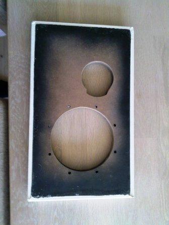

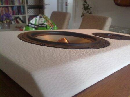

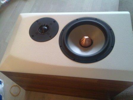

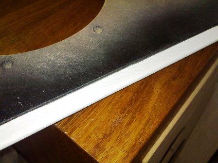

Så er der sket lidt igen...
Baffel er blevet monteret med hvidt "skind". Den oprindelige plan var egentlig at montere dem med sort, men konen foreslog denne løsning og det er jeg meget glad for, for det ser bare lækkert ud sammen med det mørke træ.
Enhederne prøvesidder lige baffel inden de endeligt monteres og de passer perfekt...
Flush mount når det er bedst! ( hvis jeg selv skal sige det )
Bagsiden er holdt i sort indtil videre, men den får måske også lidt hvidt "skind".
Der er i øvrigt kommet lyd på den ene og det tegner overordentligt godt . Jeg har ikke spillet igennem for jeg blev først færdig med det ret sent i går aftes og ville ikke vække familien.
Jeg mangler fortsat at samle den anden, lave afkoblinger af en slags samt nogle tunge standere. Så der er stadig et stykke vej at gå, men det går heldigvis fremad.

Sendt: 21 Marts 2011 kl. 10:01 | IP-adresse registreret
Umiddelbart ser det super flot ud med det "læder" på bafflerne der!!

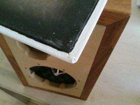

Har selv prøvet at montere sådanne noget og det gik ærligt talt ikke særligt godt! Kan vi få et billede af bagsiden så det kan ses
hvordan du har trukket og foldet det bagpå?

Det må nok blive på den næste for den her kommer ikke af igen. Kort fortalt er der brugt kontaktlim på spray på baffel og på "skind". Derefter er det trukket på mens limen var våd og foldet så pænt som muligt om på bagsiden. Der skal arbejdes lidt med det mens limen tørrer for at holde det på plads, men det gik egentlig ok. Jeg vil tro at det tog ca. 20-25 minutter at klæde baffelen på. Der er i øvrigt fræset et ca. 10 x 2 mm bredt spor på bagsiden af baffelen som jeg kan lime kanten af "skindet" fast til. På den måde kommer baffelen også til at sidde helt tæt på trods af "huden". Jeg prøver at tage lidt billeder af den næste hvis jeg husker det.

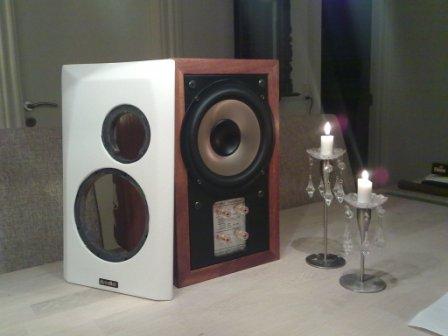

Et par billeder fra montagen af "skind" som lovet. Det er faktisk ikke så slemt hvis man har lidt tålmodighed. Montagelimen er ret nem at arbejde med og der skal bare sprayes et tyndt lag på begge emner så går det fint. Hjørnerne skal lige rettes lidt til og det går lettest med en lille skalpel og lidt almindelig kontaktlim til at holde det på plads. Når limen er næsten tør kan man eventuelt holde hjørnet sammen med en lille klemme.
Jeg har bare skåret med en skarp hobbykniv langs kanten og det virker fint nok. Man kommer ikke til at kunne se bagsiden alligevel.
Hjørnet er endnu ikke færdigt på dette billede, men processen er beskrevet efter bedste evne i tråden herover.
Komplet bagside inden det sættes sammen med resten af baffelen.

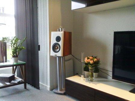

Sendt: 22 September 2011 kl. 09:46 | IP-adresse registreret

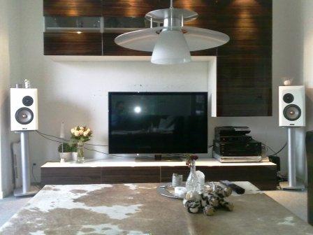

Så er der lidt nye billeder fra min stue og de kære små Dynabel....
Billeder er taget med telefonen så jeg skal beklage den lidt uldne kvalitet.
Væggen de står ved er 310 cm, skærmen er 47" for at give en idé om størrelsesforhold. Den opmærksomme læser vil se at mine 6 kvadrat kabler er for korte . Nye er på vej...
Der er ca. 3,5 meter til lytteposition og læg iøvrigt mærke til at vi har smidt en kohud på bordet.
Det er der vist ikke mange der bruger
De står på sandfyldte Dynaudio 4 stands. Samlet vægt ca. 52 kg.
Det er virkeligt stabilt og uanset lydtryk er der ikke fare for at min kære kones "pynt" falder ned fra højttaleren

Sendt: 22 September 2011 kl. 17:28 | IP-adresse registreret
Kan du godt få et perspektiv fra den relativt store lytteafstand? Eller er det ikke noget du går så højt op i?
Lobo
Indlæg: 310
Sendt: 22 September 2011 kl. 17:39 | IP-adresse registreret
Ork ja, perspektivet fejler ikke noget. Afstanden til lyttepositionen er næsten lig med afstanden mellem højttalerne og det fungerer fint.
Du må også huske på at lytterummet er dagligstue og skal fungere som sådan.
Jeg har lige målt en ekstra gang og der er nøjagtigt 3 meter fra baffel til fjæs.
Alligevel har jeg oplevet en markant opstramning med Lyngdorf TDAI 2200 med RoomPerfect.
Derfor overvejer jeg virkelig denne løsning på den lange bane.
Sendt: 22 September 2011 kl. 17:42 | IP-adresse registreret
Ok, sådan er det også med min stue. Fint nok.
