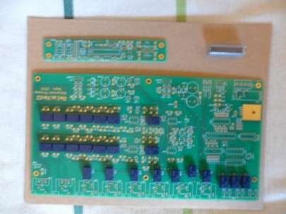

1) Nærbillede af print, hvor der er monteret relæer (af mig) :
Printet er lagt på et stykke pap i A4-størelse, for at give en ide om hvor stort printet er
Udover hoved-print kan ses det print som skal sidde på forpladen og den lille controller, hvor der allerede er læst software ind på.
(Jeg beklager billedkvalitet, som jeg håber at rette når jeg bliver bedre til at tage billeder)

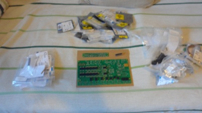

2) Billede af print og dele fra Mouser (der er MANGE poser med dele..)
Eneste overraskelse har været at de transformere som kom fra Mouser, ikke er magen til dem som man får hos Farnell. Jeg går ud fra at det er fordi Mouser ikke har dem. Ihvertfald vil jeg få bestilt de oprindelige fra Farnell, så jeg er sikker på hvordan de skal monteres. Dem fra Mouser er ikke ringkerne-transformatorer og jeg er ikke sikker på hvordan de skal sidde.
Så nu gælder det bare om at få loddet dele på. Jeg er glad for at have nogen at spørge, for det er ikke alle delene jeg er sikker på hvordan skal vende  Monteringen af de fleste komponenter hvor man kan være i tvivl er forklaret i vejledningen, så det er kun nogle få hvor jeg er i tvivl.
