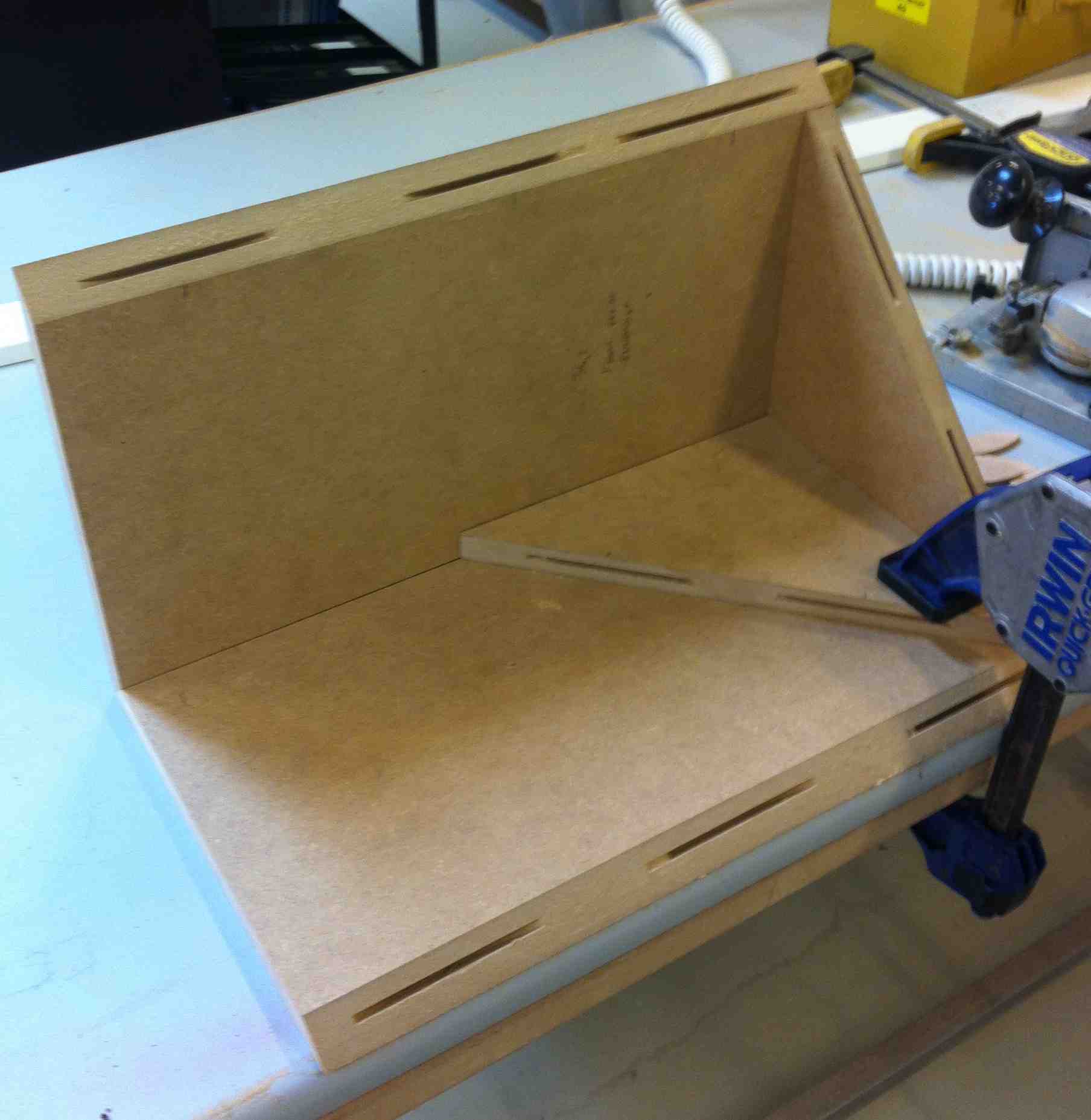

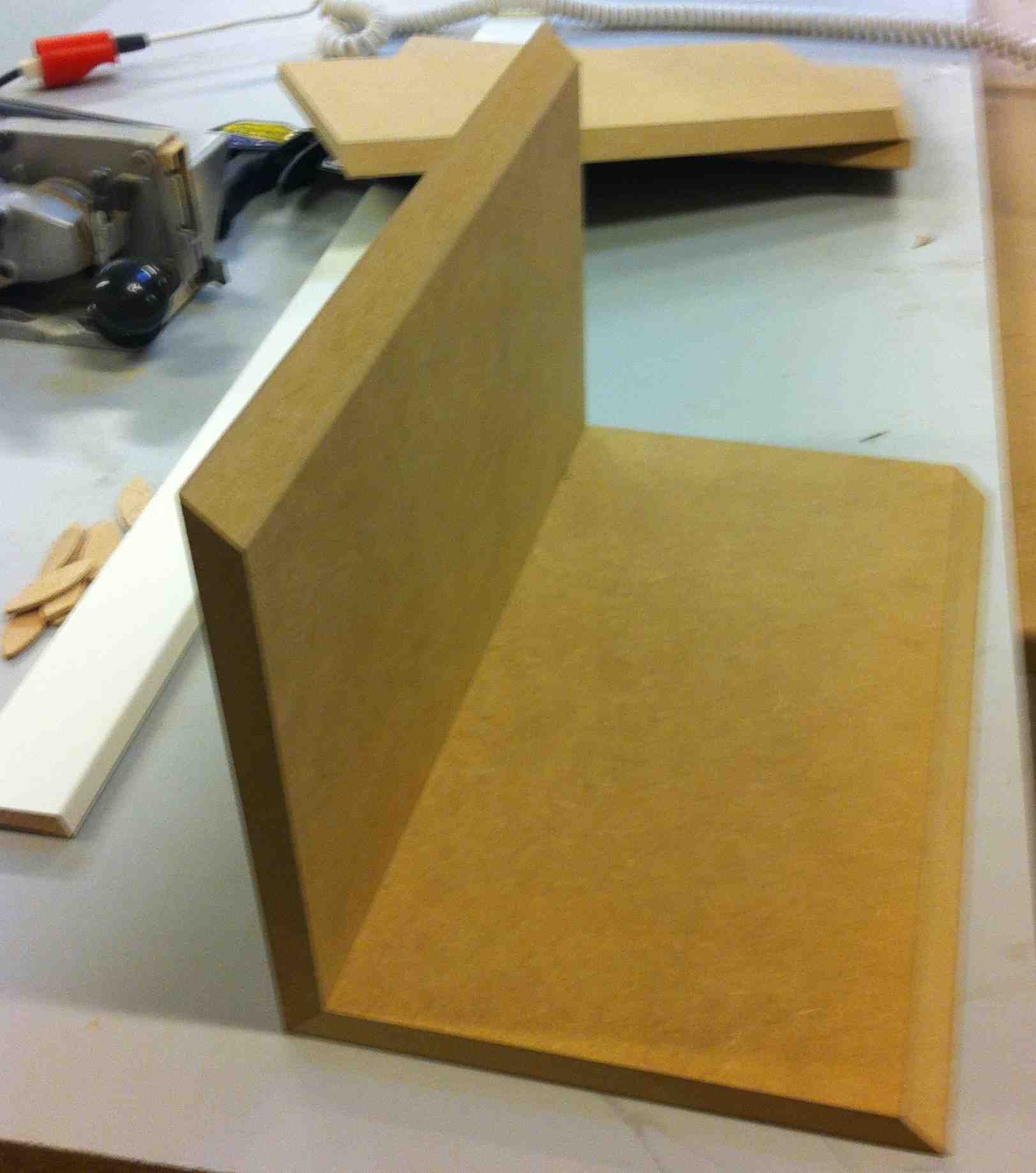

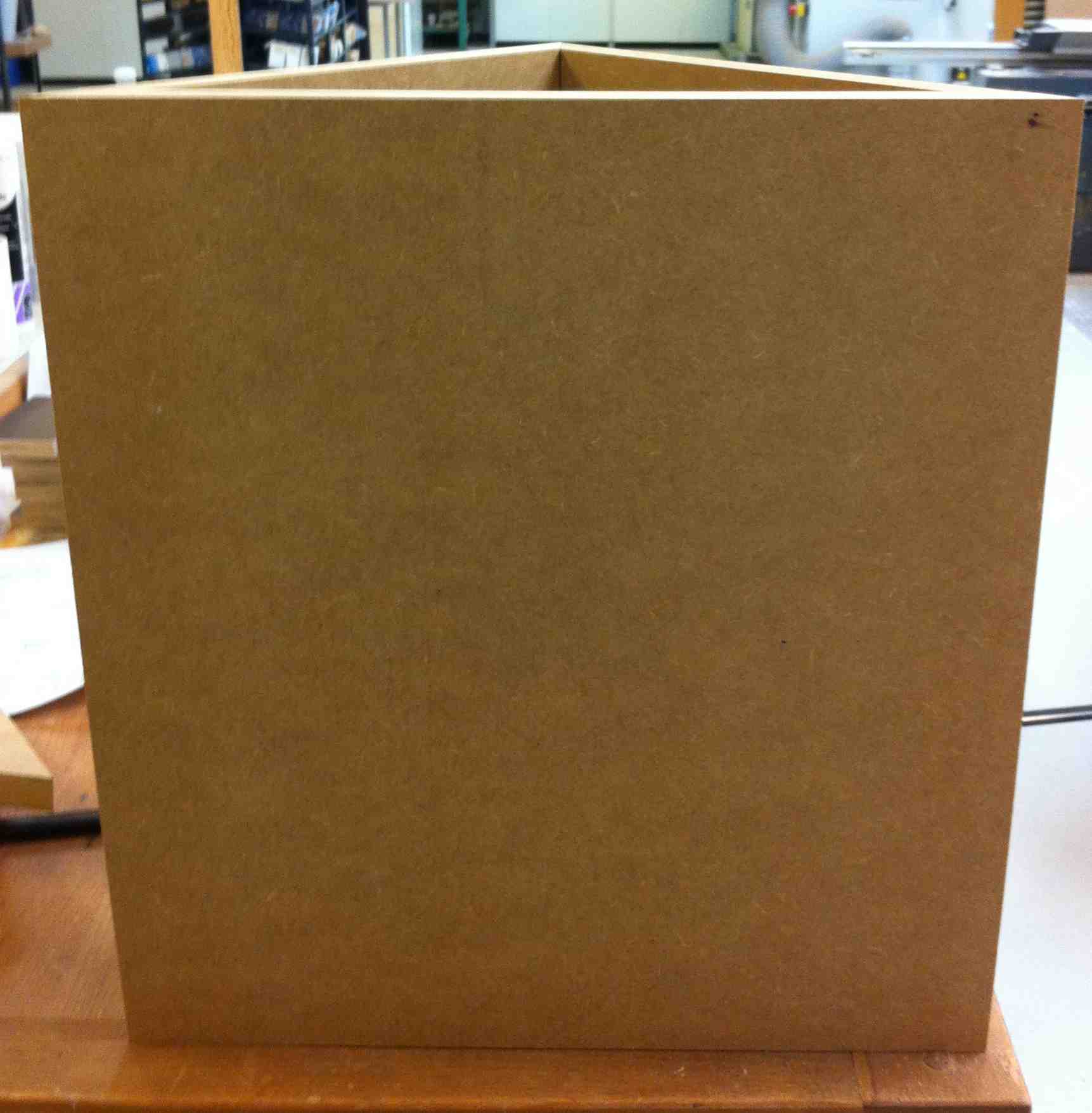

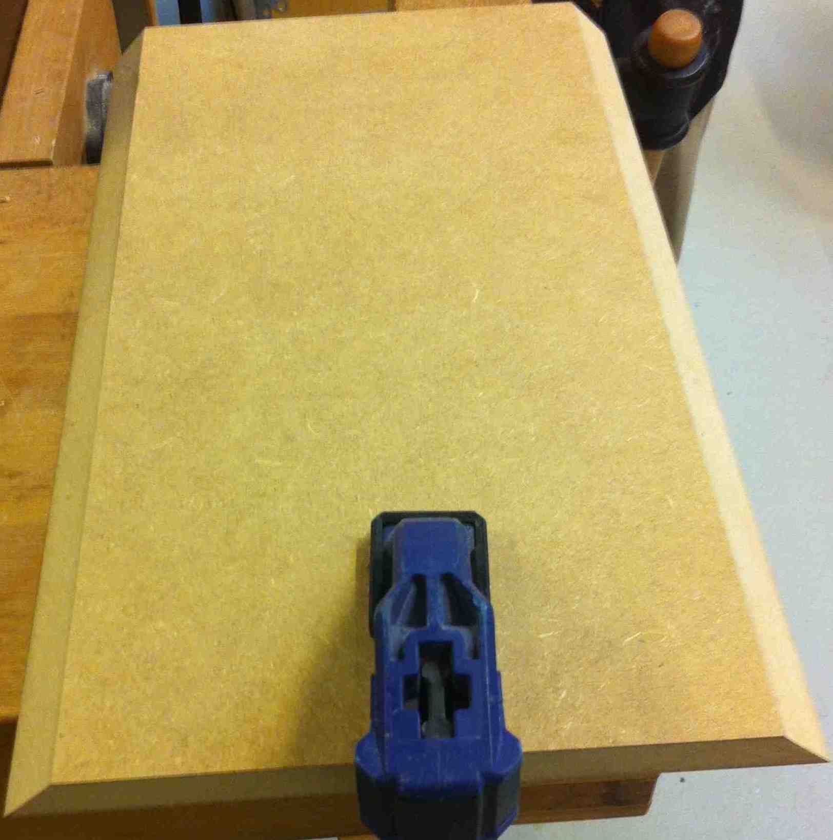

Ja så jeg gået igang med mit lille projekt...
Her lige tjekket om den var i vinkel :-)
Så har duplomaskinen lige været igang så, jeg kan få nogle stabile og samlings venlige vinkler
Her er så fronten på højtaleren 43,8L x 40H, samlet er kabinettet på 9,6 liter.
Der skal Vifa TG9FD10-08 fuldtoner i dem.

Ser rigtigt fint ud
Hvad laver du affasningen på pladerne med? (altså de 45grader vinkler)
Vil også meget gerne vide hvad enheder osv. du har tænkt dig at benytte, og i hvilket system de skal indgå?

Der skal fuldtoner i, som jeg har skrevet under sidste billede, jeg har nogle cerwin Vega fronter og center, samt subwoofer...
Der er ve-8f og ve-C5 og rw28l... Men fronter og center skal skiftes ud med diy, når pengene er der...
Jeg har ikke ikke styr på delefilter, så derfor prøver jeg med fuldtoner... :-)
Jeg er tømrer så jeg har adgang til stort værksted med en bordrundsav til snittene..
