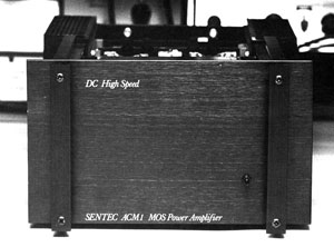

Sentec lavede en del gode kraftige forstærkere sidst i 70'erne som også kunne købes som selvbyg til en fornuftig pris.
Dem du har ligner selvbyg af deres monotrin, som også kunne købes i 90w.
http://www.hifiengine.com/library/sentec/acm-1.shtml

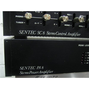

Jeg har haft sådan et selvbyg sæt fra Audioscan: Sentec SC8-PA8, som Allonowich så fint har lagt et billede af, og jeg mener bestemt, at den klikkede efter få sekunder, før der kom lyd igennem
 ( det var nu en dejlig forstærker inden den gik op i røg )
