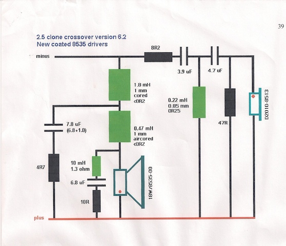

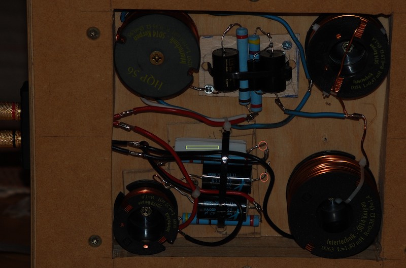

Jeg skal hjelpe en ven af mig med at oppgradere delefilteret på hans Proac 2.5 klon. Han er allerede godt fornøjd med sine
HT, men ønsker mer fylde og mindre skarpe ssss'er og generelt en litt mindre pågående diskant.
Det skal ikke være dyre komponenter, så exotiske kondensatorer er ikke aktuelt.
Jeg tenkte i udgangspunktet at bytte ud modstanden i serie med diskanten (8R2) med Duelund og kondensatorene med
russiske PIO. Det ser også ud som 8R2 modstanden er seriekoblet med en keramikk, så han der har lavet HT har nok
dempet diskanten litt alllerede?
Alle tanker og ideer er velkomne.
