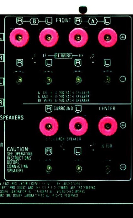

Går ud fra at det er denne Technics, Du besidder? Men du kan se at til fronter er der både en A og en B, og når du vil spille stereo, så er det kun A du
skal tilslutte til.

Du skal bruge de 2 eller 4 øverste terminaler på Struktørens billede.

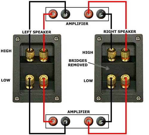

Der står faktisk BI-WIRE på forstærkeren. Du kunne prøve at sætte de to ledninger fra bas/LF til sæt B og de to andre til sæt A.
Det vigtigste er dog at du sætter plus til de røde og minus til de sorte terminaler. Hvis du får byttet rundt på noget af det kan du få noget
modfase og det kan måske være det du oplever ( svag og dårlig bas ).

Struktøren: ja det er sådan den ser ud, lige nu bruger jeg både A front og B front…
Jeg har 2x2 terminaler pr. højtaler, skal jeg så bruge det som hedder bi-wire?

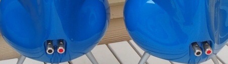

Mine højtalere er Bluerooms/B&W fra 1995, de hedder housepods

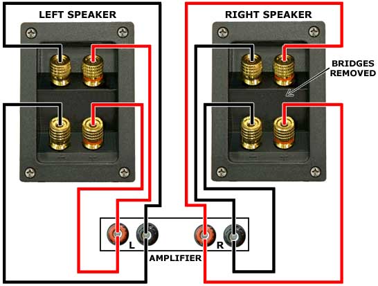

Hvis der er 4 højtal terminale per højtaler, kan du køre bi-wire med din techincs DA10, se side side 15 i Operating Instructions Manual, DET ER SÅ VIGTIG AT DU FJERNE DE TO METAL BØJLE DER SIDDER MELLER TO OG TO TERMINALER , ellers kan du brænd din højtale af.

Og de små babyer ligner så disse, bagpå ?
Så skal du tilslutte dem til A på din radio, gammelt dansk udtryk for Reciever
Højre højttaler til udgange + og - og venstre ditto

I techincs DA10 skrive at det er "BI-WIRE", men det er forkert der et tale om "BI-AMP".
