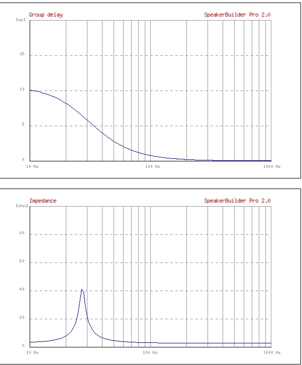

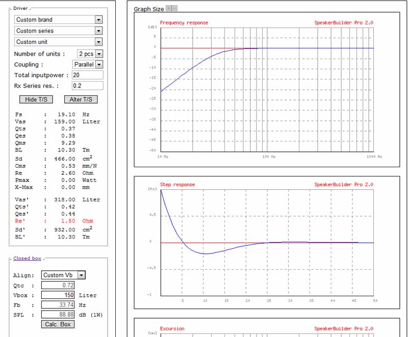

Jeg har indkøbt stumper til en ny sub...
Enheder: 2 stk. http://www.tymphany.com/files/resources/dpeerless/830952.pdf
Forstærker: http://www.hypex.nl/index.php?option=com_content&view=articl e&id=78&Itemid=89
Jeg har så selv været igang med at beregne et kabinet, men ved ikke helt om det ser fornuftigt ud?
Nogen der ville gøre det anderledes?

Umiddelbart ser det meget fornuftigt ud... -3 dB v. ca. 32 Hz i en stor, lukket boks. Men så får du osse en rimelig følsomhed, og en kontant basgengivelse. Det bekymrer mig lidt, at du parallelkobler - impedansen bliver meget lav, og spørgsmålet er, om ampen bryder sig om det(?).
Hvad skal du bruge subben til?

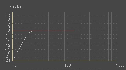

Prøv at taste den ind som basrefleks i speakerbuilder.
Forslag:
150 liter boks (ekskl. port og enheds volumen)
Fb 20,52 Hz
Port Fx Ø10 - 30cm
