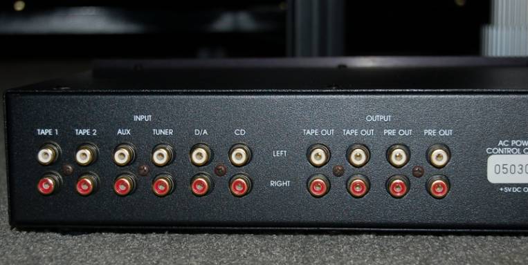

Hej hifi-fæller! Jeg har lige købt mig en Acurus LS11 (noget tid siden), og lige netop nu en B&K Components ST-140
effektforstærker.
Jeg har fundet ud af hvad højre og venstre er på effekten (med signalkabler). Men det kniber dog ved min Acurus. Jeg har vel
ret i, at kablerne fra effekt skal sættes i preout på forforstærkeren? Problemet er bare, at indgangene er lodrette, og begge
hvide. Så kan hverken se på farverne eller om de står til højre og venstre.
Er der en risiko at tage ved bare at prøve ellers? Og kan man høre hvis det er forkert?
Mvh Daniel - En der meeget gerne snart vil høre sit anlæg

Der kan intet ske ved det at bytte om på højre at ventre rent hardwaremæssigt! Bære prøv dig frem. På forforstærkeren er det
jo bare at hive den ene side af din kilde og dermed lokalisere hvilken side på preout der svarer til det
Men for langt de fleste tilfælde sidder højre nederst
Mvh. Mx jelle

Øverste række er venstre og nederste er højre kanal. Ser du mellem de 2 pre output bøsninger/2 tape out og indgangs bøsningerne står der her left/right.

her er et billede af bagsiden på en Acurus LS11, højre kanal er den nederste række ,venstre kanal er den øverste række
så kan du komme igang med at få lyttet til dit nye system
Iøvrigt en B&K 140 er en rigtig fin effektforstærker
Hifi hilsen Ramma
