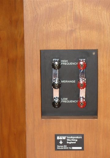

Tjek derefter kablerne og bøjlerne bagpå højttalerne

Hvis du har mulighed for det kunne du jo kigge lidt på filteret, der kunne være gået noget i stykker(brændt af)
Start med mellemtone og diskant
