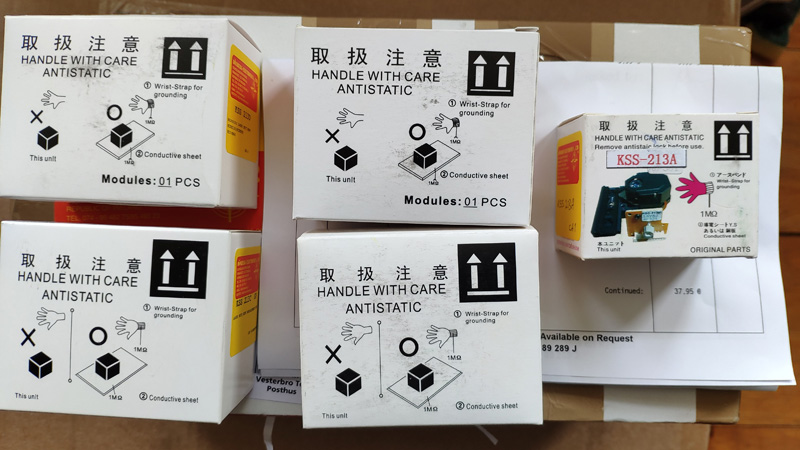

Hentede 5 stk. lasers på posthuset i går. Hvis det ikke er helt tydeligt på fakturaen,
så var totalprisen 37.95 Euro

Sendt: 30 November 2019 kl. 22:35 | IP-adresse registreret
Hvor køber man henne og er det kineser kopier du der køber. Sådan en KSS213A hvad står den i?

KSS-213 = ca. 7,50 Euro
Ved ikk´ hva´ der sidder i din Krell, men til SACS er det i hvert fald ikke en KSS-213
Indlæg: 6422
Sendt: 30 November 2019 kl. 22:51 | IP-adresse registreret
Glemte at svare på dit andet spørgsmål:
Disse var købt hos Döhnberg Electronics i Irland.
