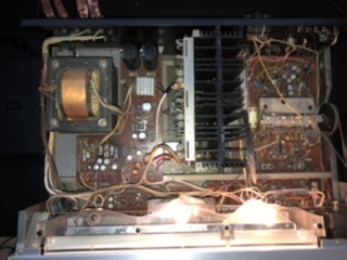

Jeg har lånt en Nikko nr 1219 af en bekendt

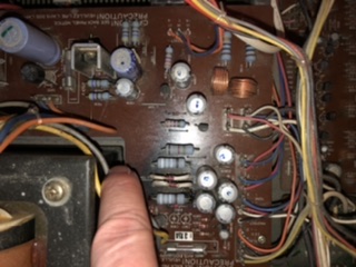

Den trænger til noget renovering tror jeg, da den skratter når jeg skruer op eller ned, og nogen falder Venstre udgang ud.
Jeg har skilt den ad, og kan se og mærke at der er nogen komponenter der sidder løst. Det er nogen store modstande. Der blir
åbenbart også meget varmt omkring de modstande fordi printet er helt sort.
Receiveren er fra 1979. Er det noget med at kondensatorer har en levetid på ca 25år eller afhænger det af belastning? Fordi så
skal der måske skiftes kondensatorer i signalvejen og strøm forsyningen?
Når den endelig spiller, lyder den rigtig godt og med ret meget bund.
Jeg synes den ser vanvittig fed ud fordi den er så stor og så alt det lys😃😃😃
Kan det godt svare sig at få den fixet? Det blir måske lidt dyrt.
Strømforsyningen ser noget småt ud. Kan man opgradere den?

Nå.. nu har jeg loddet modstandene der sad løse,
og renset potmetre og omskiftere hele vejen rundt.
Den spiller uden skrat eller noget nu.
Jeg synes godtnok strøm forsyningen ser flimset ud..
måske ku man installere et klasse d modul istedet for den som sidder der i..
Jeg har et Zappulse 800xe modul.. som passer i med strøm forsyning og det hele.
Så kan man bare finde det signal kabel der går fra forforstærkeren og koble det til 800xe....
Så er den da hvertfald kraftig nok til de fleste højtalere, og vil lyde godt.
Nu kom jeg vist lidt på afveje.. må hellere bare glæde mig over som den er.
