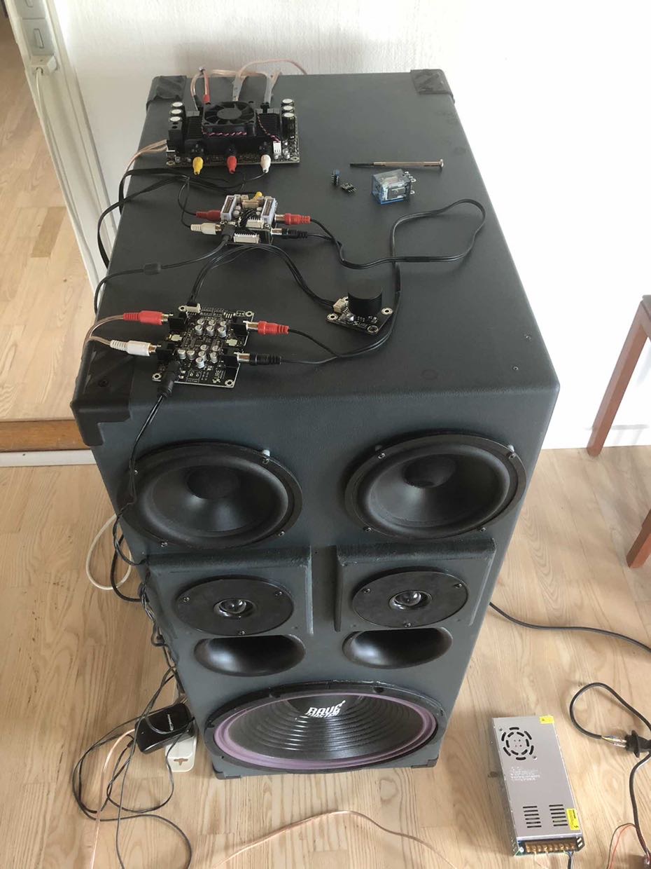

Jeg kan næsten bygge uden delefilter, da jeg kan skære frekvensen i sigmastudio, og ud til hver enhed. Så sparer jeg et
delefilter til bassen.. og ska kun have et lille delefilter mellem mellemtone og diskant.
Lige nu spiller hele DSP molevitten I test på en anden Soundbox med en 15” bas i et 3 vejs system. Og den forstærker trækker
ret godt synes jeg, og lyder godt også.

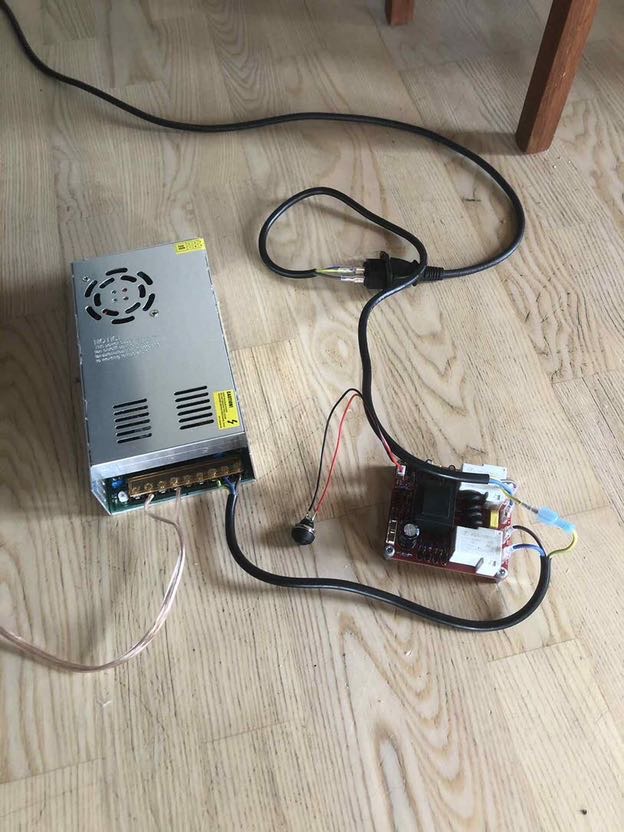

Nu fandt jeg et gammelt softstart modul, som jeg har sat imellem elnettet og strømforsyningen til effektforstækeren(det er en
WONDOM aa-ab33312)
Nu er der kun et lille klik, Når jeg tænder og ingen FLOP.
Men nu er der derimod problemer med on/off knappen på softstart modulet. Det er en momentary knap, tror jeg det hedder, den
virker når jeg tænder, men kun engang imellem når jeg ska slukke...

Gammel Soundbox som bruges til test

Strømforsyning med softstart modul
