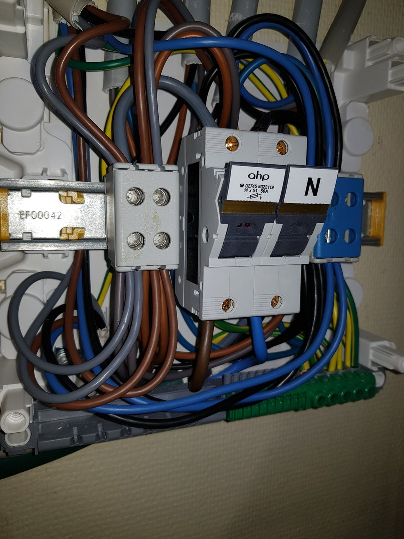

Der sidder en grå fordeler efter Klangmodul og en blå fordeler. Det er gjort i noget plastik og blik, og det er ikke befordrende for lyd. Lyden er dog fremragende, men ville gerne have en lidt bedre løsning. Er der nogle forslag til hjælp på det problem?

Der er ikke meget "blik" i e 2 dobbelte Ensto klemmer eller Ensto kopier der sidder på hver side af gruppeafbryderen.
Det er en meget brugt kraftig klemme.

Sven Palvig: Det er strøm og ikke lyd, der løber igennem din sikringsboks!!! Strøm er ligeglad med materialer...
Hvis du har problemer med lyden, så skal du måske kigge på et strømfilter i stedet, der kan fjerne støj i strømmen?!?! For det kan påvirke strømforsyningerne i dine apparater, og dermed føje støj til de kredsløb, hvor lyden rent faktisk løber igennem!

BCBC
Bruger siden: 30 August 2010
Indlæg: 368
Sendt: 06 Oktober 2020 kl. 14:54 | IP-adresse registreret
Det er ikke en installatør der har lavet det der?
For lovlig installation er det ikke, desværre.
Tak for dit svar. Så er den måske nok i godkvalitet. Det var elektrikeren, der mente, at vi måtte kunne finde en bedre løsning. Måske med et ekstra Klangmodul.
Det er skam en elektriker der virkede kompetent og han har gjort en fint arbejde synes jeg.

når der er en blå leder i kablet er det den eneste der må bruges som nul, er der ingen blå eller alle ledere er ensfarvet skal nul og evt. jord
mærkes med deres respektive farver i begge ender af kablet

Gnist skrev:
når der er en blå leder i kablet er det den eneste der må bruges som nul, er der ingen blå eller alle ledere er ensfarvet skal nul og evt. jord mærkes med deres respektive farver i begge ender af kablet
Jeps , det er et fuldstændigt sammen mix af nul og fase , for mig at se er denne installation ulovlig og den er bestemt ikke lavet af en autoriseret elektriker.

Sendt: 06 Oktober 2020 kl. 17:55 | IP-adresse registreret
Det er gjort af en autoriseret elektriker, og det er så godt.
