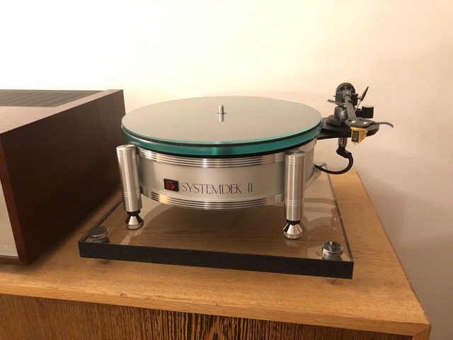

Denne her vil jeg gerne dele :
Til inspiration - jeg håber nogle også synes om det :
En gammel Systemdec II stod på egetræsskænken. Når der blev skruet op for volumen var der tydelig akustisk tilbagekobling. Dette skulle løses og af mange årsager var ophængning af hylde på væg ikke en mulighed. Skænken er ikke voldsom dyb, så en "klassisk" isolationsplatform kunne ikke bruges, idet disse er for dybe.
Nu ved jeg godt at mange allerede nu vil kritisere og fremhæve at akryl ikke kan bruges. Muligvis... Men jeg er meget tilfreds - både med lyd, visuelt fremtræden og pris :
Jeg bestilte en 25 mm klar akrylplade. Den koster virkelig ikke ret meget. Men da jeg modtog den med pakkepost var der tydelige spor efter saven på kanterne..... så en tur ned i den lokale T-hansen og brugte kr. 89,- på sort tape som har den rette bredde. Fra skuffen fandt jeg nogle gamle spikes med underlag (mener de har kostet omkring kr. 250 ialt)....
Det hele sat sammen og det har dels hjulpet pænt meget på lyden, men det gør jo heller ikke noget at det ser pænt ud (synes jeg)...

Der er ikke noget galt med acryl som sådan.
Det ville dog være bedre med lamineret acryl, så hvis det ikke var dyrere end som du beskriver ville jeg klart købe en til i samme mål og så lime
dem sammen.
mvh. Asger
PS: Jeg ville nok ikke sætte spikes på, men købe 2 squashbolde, halvere dem og så placere vidunderet på den.

Hylde, underlag, platform, sokkel o.lign. har alle den samme funktion. Så pyt hvad du vælger kalde det.
Du har tilsyneladende lavet et underlag der fungerer. Ingen grund til lave det om.
At du har valgt spikes er netop godt i forbindelsen med at undgå akustisk tilbagekobling da spikesene dæmper bassens
overførsel videre ned.

Hvis der er, så kunne du også få fat i en skifer plade på samme størrelse eller en anelse større en akryl pladen og placere denne
nederst. Så får du lidt tungt mellem skænken og akryl pladen.
