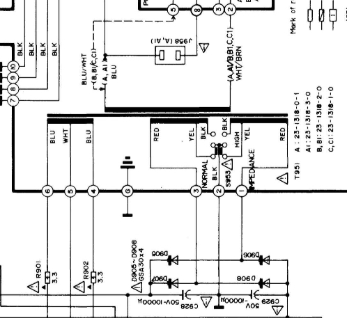

Jeg vil høre om en venlig sjæl kan fortælle mig om AC spændingerne på de 2 udtag fra trafo på en NAD 3155 forstærker?

Diagrammet jeg har set angiver ikke spændinger. Du skriver to udtag. Der er ifølge diagrammet mange flere udtag.

Jeg har diagrammet, og så vidt jeg lige husker står der 46 volt efter ensretning på power delen - så godt 32 vold ac. Så det er mest spændingen til
forforstærker delen der er interessant for mig.

Jeg er kun i besiddelse af et diagram, så din udregning bliver lige så præcis som min. Hvad er årsagen til du har brug for
værdierne? Er transformatoren blevet defekt, eller ....?

Ja den er afgået ved døden, afbrudt på primær side.
Ingen sikringer gået og heller ikke kortsluttede effekttransistorer, så der er håb for lidt flere år med lidt nyt trafo værk :-)
Jeg har en del trafoer liggende fra gamle dage, men de skal jo helt passe nogenlunde i spænding (og strøm)

Der er garanteret gået en termosikring, som er lagt ind i primærviklingen.

At finde en tilsvarende transformator blandt andre “custom made” transformatorer, der passer med spænding, strøm, udtag og
dimensioner lyder for mig som at finde en brik i et 5000 brikkers puslespil af et Monet billede. Kun udfordringen i at finde brikken
og et stærkt personligt forhold til “spillen” kunne få mig til at lede efter den. Hvad med at finde en tilsvarende brugt forstærker?

Der er pænt med plads så at proppe en 2x30 og en lille 2x15 i kassen er næppe et problem :-)

Helt så enkelt er det ikke, for der er to forsyningsspændinger til effekttrinnet. Opdelt i en ustabiliseret spænding til udgangstransistorerne og en stabiliseret spænding til indgang og driverdelen på udgangstrinnet. De to forsyningsspændinger får strøm fra de to separate viklinger på transformatoren. Fra den stabiliserede spænding til udgangstrinnet er der udtag til en plus/minus 24 V forsyning til forforstærkerdelen.
Så 2x15VAC til den del rækker ikke hvis du vil have tilstrækkelig spænding at regulere fra. Og da du skal have tilstrækkelig spænding til regulering af den stabiliserede forsyning til indgang og driver sektionen af udgangstrinnet skal den forsynes af en transformatorspænding højere end den der går til udgangstrinnet.
Du får i virkeligheden brug for to transformatorer hvor den ene skal være på 2x32VAC 8-10ampere til udgangstransistorerne og en på 2x40VAC 1-1,5ampere (et slaw på tasken, som vi si’r) for ad den vej anvende konstruktionen som den er.

Er spændingerne ikke de samme som i NAD 3150/2150/7150 ? Der er da lidt mere info på den. Den bruger i øvrigt 2 trafoer
