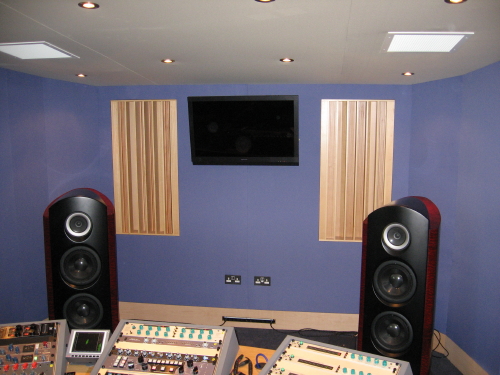

Forsludret vrøvl... med dit udsagn, så er alle akustikere fuldstændig til grin!?!? Og det vil du vel ikke påstå, vel??
De fleste DSP'er korrigerer kun på frekvens. Men det er ofte efterklangen der er udfordringen i et rum. Der hvor en DSP kan noget som en akustiker ikke kan, er i basområdet! For at dæmpe bas, så skal man have absorbenter, der fylder halvdelen er eller mere af et rum...
En lille historie fra et besøg i Air studios i London: I mastering-rummet, som var meget småt, stod der ud over mixerpult og en en vinylmaster-skæremaskine, et par store(!) TAD højtalere... og man kunne næsten ikke komme rundt, hvis man var mere end to personer.
Det havde en årsag... to tredjedele af rummet var inddraget til en basfælde, som skulle sikre en lineær frekvensgang i rummet!!!!  Den befandt sig bag en lydtransparent væg bag de to store højtalere:
