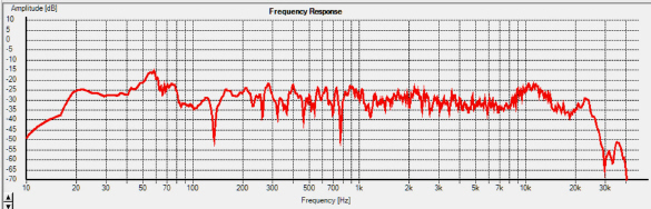

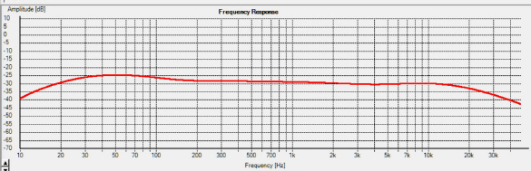

Som illustration af problemstillingen omkring måling og opgivelser er her to kurver målt på den samme højttaler det samme sted i det samme rum. Her er der alene tale om justering af målemetoden. Alt andet er det samme. i begge tilfælde er der gået til ekstremerne i hver sin retning. I det første tilfælde bestræbelserne på at få alle tænkelige detaljer og niveauforskelle frem. I det sidste tilfælde en måling til brug for "reklameafdelingen".
