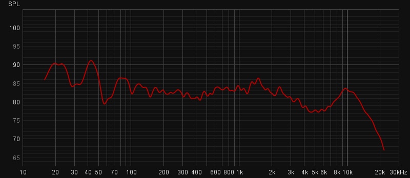

Det er faktisk underordnet. Jeg ved bare at 20 hz sagtens kan opnås i et helt almindeligt rum på 20 til 50 m2.
Det er selvfølgelig målt der hvor man sidder og lytter, alt andet ville være tåbeligt.
Jeg har endda mlt i et rum hvor det viste sig at der var et peak ved 21 hz som var 14 db for højt

Hvis der et peak ved 21 Hz så er der også et ved 20 Hz!
Hvordan var/er frekvensgangen mellem 20 Hz og fx. 200 Hz.
Er den jævn, eller er det et resonansområde?
Boman

Ja, der er resonanser ved 20/21 Hz og ved 42/43 Hz.
Hvad skyldes det store dyk mellem 3 KHz og 10 kHz?
Hvorfor falde niveauet med over 10 dB fra 10 kHz til 20 kHz?

Rum 7 x 3,5 meter
B&W N 801
300 watt 8 ohm forstærker
Ingen dsp
Uanset hvor meget erfaring og gode setup i (Boman & Mikkel G) har så mangler i lige denne erfaring.

Pudsigt at dine højtalere ruller så meget af i toppen... N801 er kendt for at have et peak v. 26 kHz - ifølge Stereophiles målinger. Jeg tror du måler forkert siden din bas er så fremhævet og diskanten er så dæmpet?!?!
Også underligt at du har et dyk ved 30 Hz... her burde dit roomgain ligge og give en tydelig top ved måling af rummet... 8-10 dB er ikke usædvanligt.

Det er rummets skyld og der er målt mange gange. Det skal lige siges at det er begge højttalere samtidig og det kan nemt give udfasninger over 10 khz.
Måles der lige foran den ene højttaler er der både masser af niveau og peak

Nu skriver du også at du har et peak ved 21 Hz... er det så dit roomgain? I så fald er det dit rum der gengiver 20 Hz - og ikke din højtaler! Hvor højt har du til loftet?
Øv med udfasningen over 10 kHz... det lyder som om at dit rum ikke er særlig velegnet som lytterum?!?!

Hvis ikke højttaleren kan spille 20 hz vil roomgain ikke blive anslået, så det er rum og højttalere du ser på målingen.
Udfasningen i toppen er ikke unormalt ved måling af begge højttalere samtidig.
Har du prøvet at måle dit i lyttepositionen? Hvordan ser det ud?
