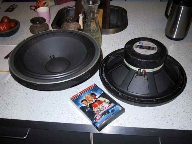

Jeg skal igang med et horn projekt. De første enheder er skaffet til huse nemlig basserne. Jeg mangler så mellemtone (JBL 2440, 2441, eller 2445) og diskant (JBL 2404).
Her er et billed af de 30 år gamle JBL K145 basser jeg vil bruge til mit kommende projekt, nemlig JBL's Hartsfield hjørne horn.
Mere følger med tiden
Hilsen Flemming

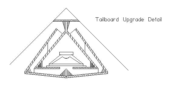

Her er ellers en, set fra oven, tegning over projektet med B: 83, D: 66 og H: 99 for bas kabinettet. Derudover skal der en mellemtone/diskant top på.
Hilsen Flemming

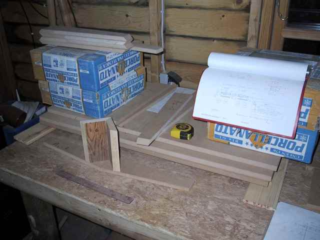

Så er jeg endelig kommet igang. Jeg lod Bauhaus udskære alle pladerne i grov mål, hvor jeg så vil lave tilskæringen. Det har jeg så brugt 6 timer på idag og er stort set ikke kommet ud af klappen. Der har været lidt bøvlede vinkler sååååå ....... mere føger
Næste billede lidt tilskæring til hornstarten, øverste halvdel. Foran enheden.
Fliserne skal hjælpe med at holde formen på et par MDF'er der var lidt svajede.

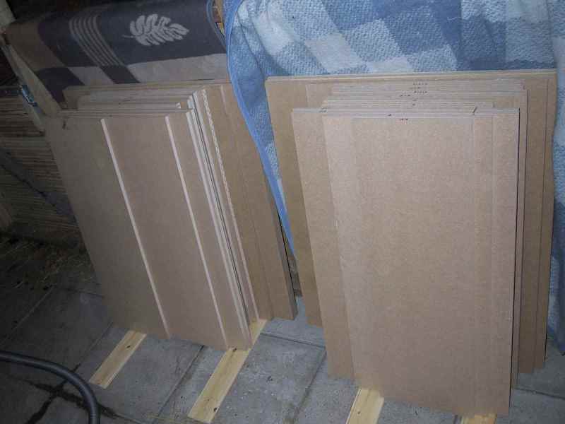

Plader!! Jeg undersøgte hvad en snedker skulle have for at udskære (14m2): Han ville have 419,- i timen, Uf! Det tog Bauhaus 45 min at udskære pladerne i passende mål  til for det hele 1465,-
Det er så kun lidt udskæring og en del smig der er tilbage såååååå diy
