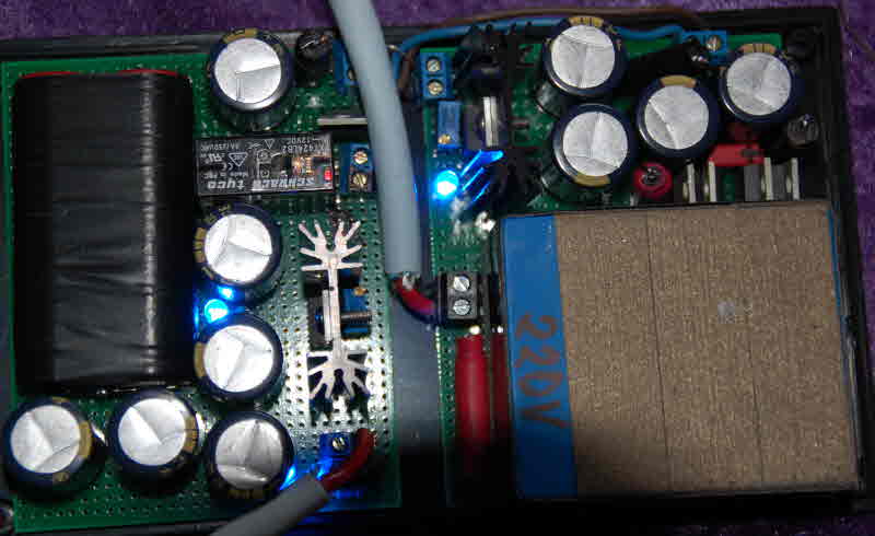

Så har jeg lige lavet en v.3 af PSUen. Forksellen er at de 2 PSUer som v.2. er lavet af, (alså en til at ladde batterierne og den til SB) er i to forskellige print, samt alle komponenter som kan støje eller er modtagelige over for støj er skærmet.
Om den lyder bedre end v.2. nææ... ikke noget jeg kan høre, men den ser godt ud. Alle lys dioder er til kontrol af de foskellige dele i PSUen.

Er der så indbygget fasekontrol med en lampe?
Hvad tager du for sådan en forsyning?

Nej. det er ingen fasekontrol, men det er ikke nødvendigt. det giver ikke noget forskel på konstruktionen.
Jeg har lavet nogle få stykker for sjøvt til nogle venner og bekendte så det er ikke noget der bliver masseproduceret til salg..
