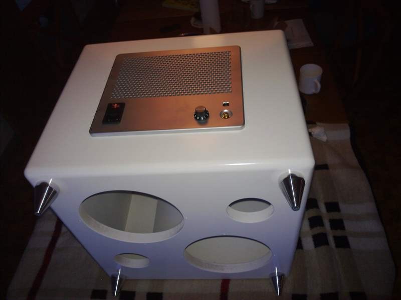

stefanb
Bruger siden: 04 Maj 2008
Indlæg: 138
Sendt: 04 April 2011 kl. 22:24 | IP-adresse registreret
Grej:

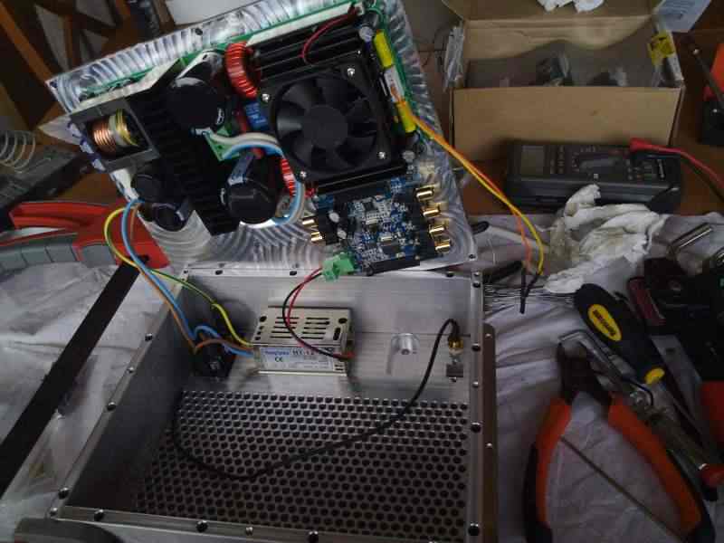

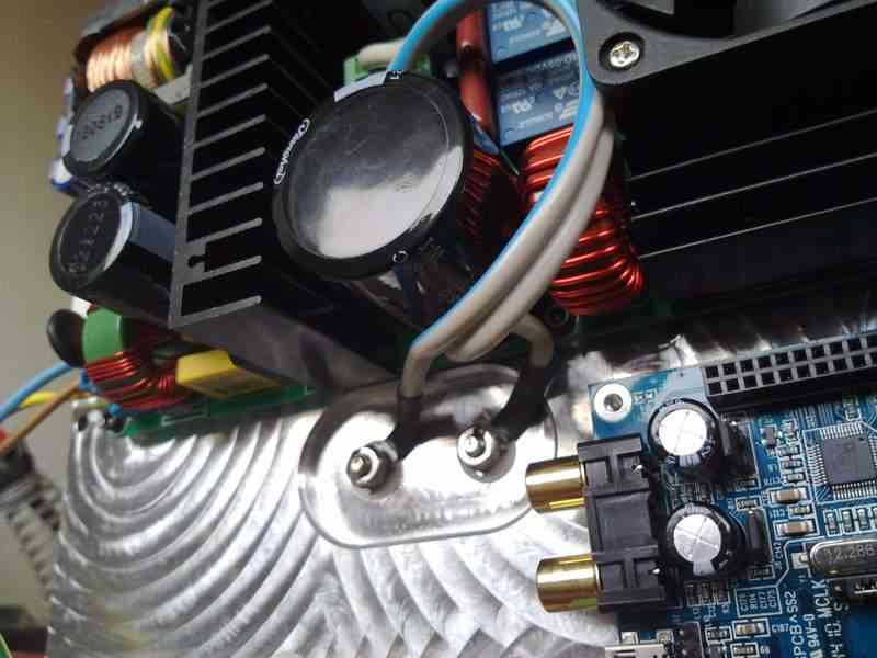

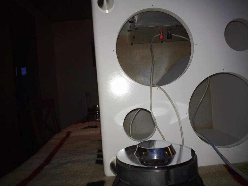

2 stk Mivoc 8"

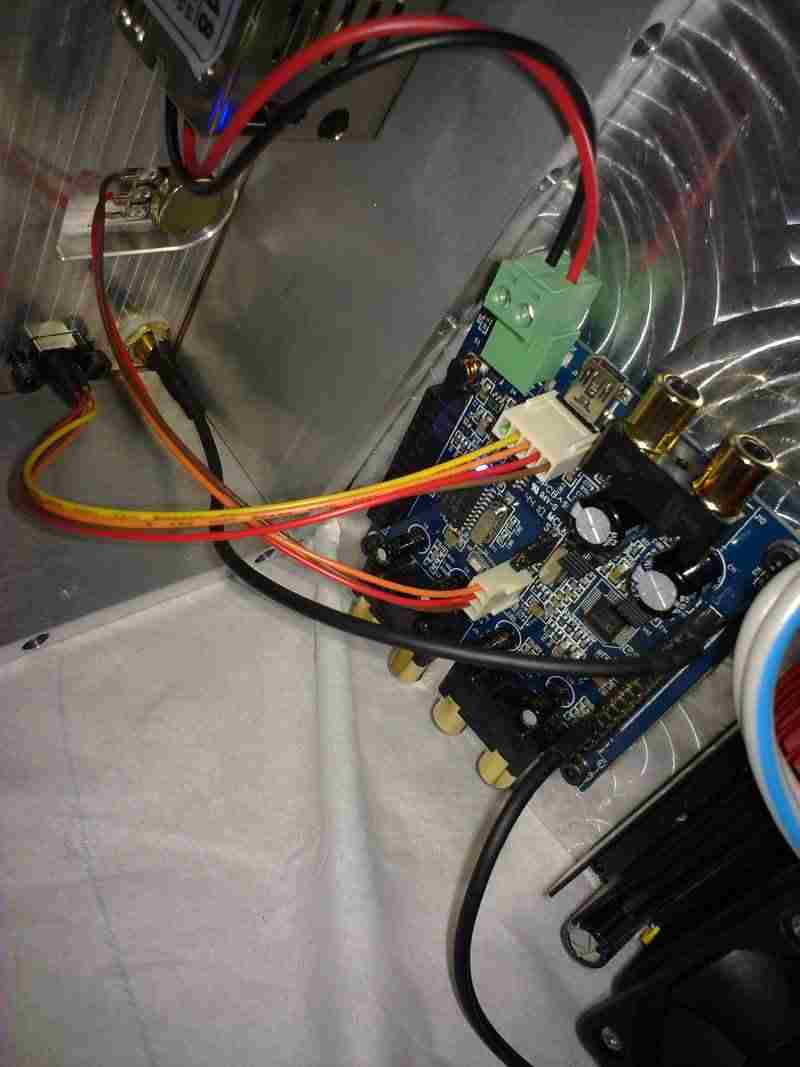

1 stk klasse d forstærker 2x400w vers. 1340w i BTL mode
1 stk MiniDSP
Div løsdele købt på Ebay

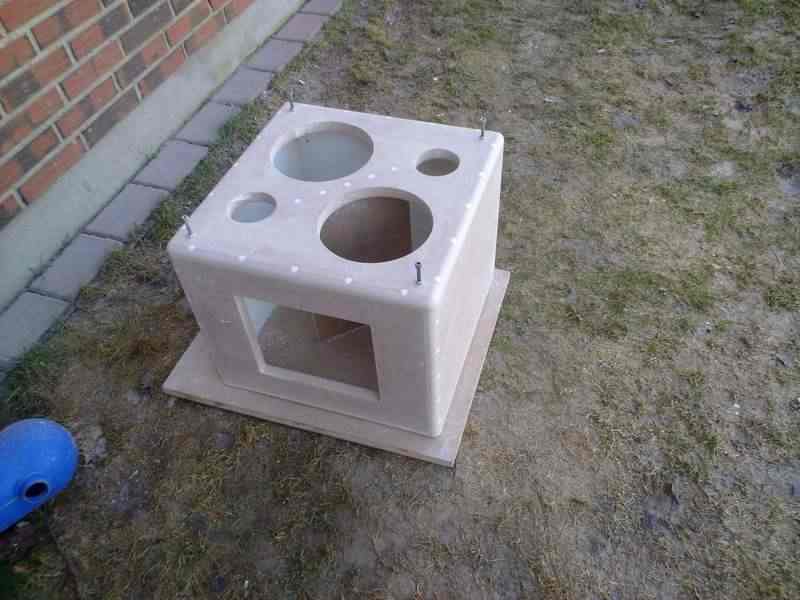

22mm mdf plade
Div alu plade
Til top Vis stefanb's Profil Søg efter andre indlæg skrevet af stefanb
Ulrik77
Bruger siden: 29 Oktober 2006
Indlæg: 1339
Sendt: 05 April 2011 kl. 07:11 | IP-adresse registreret
det ser rigtig godt ud..
hvordan ser det ud med målinger??
hvor dybt kan den gå???

Jeg har ikke været ved at måle på den efter at jeg har fået den samlet helt færdig. Men jeg har testet kassen og minidspen tidligere. Og så vidt jeg husker var kurven plan ved omkring 35hz.

Ja. CNC fræsning er det jeg lever af
Jeg kunne også godt have lavet det noget mere fancy, men ting tager jo tid, også selv om man har grejet til rådighed.

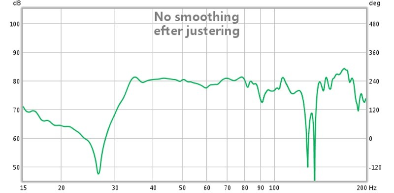

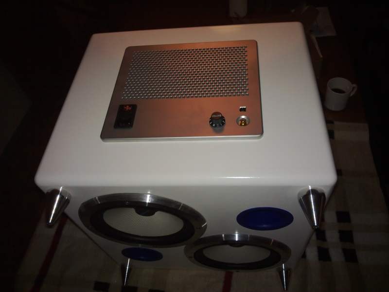

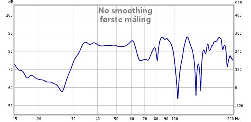

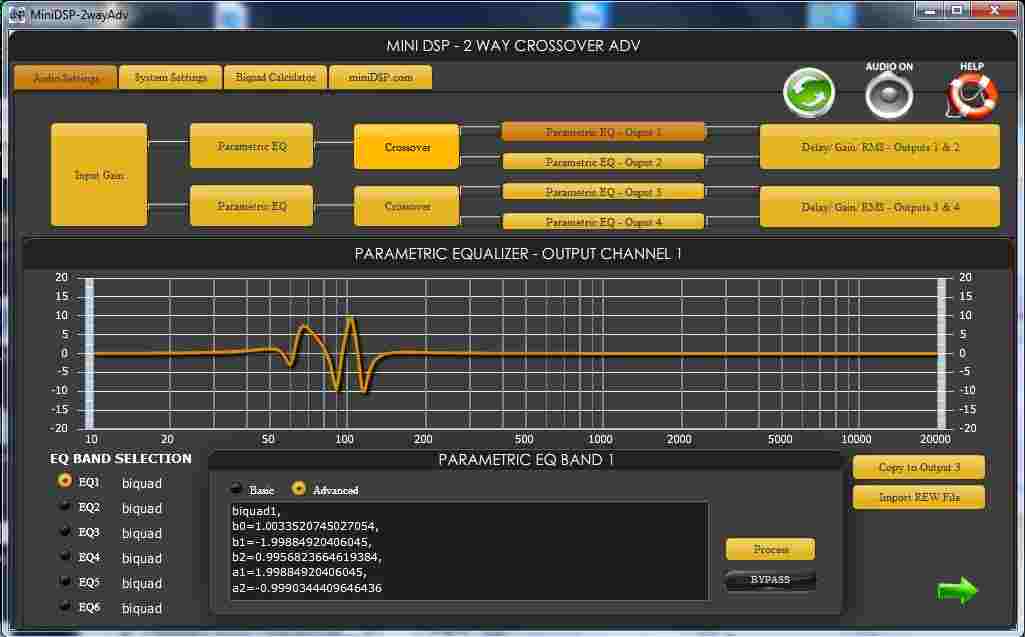

Nu fik jeg så målt og justeret lidt...
Det skal lige siges at jeg langt fra er ekspert på dette område så jeg har bare prøvet mig frem..
første måling:
Justering:
Og måling efter:
Selvom det sikkert ikke er gjort lige efter bogen så lyder det til i mine ører at at alle toner fra 35hz - 120hz stiger jævnt hele vejen.
Før jeg justerede miniDSPen var der enkelte steder hvor lyden steg helt vildt eller næsten forsvandt (sikkert pga rummet)
Men alt i alt synes jeg at projektet er lykkes ret godt

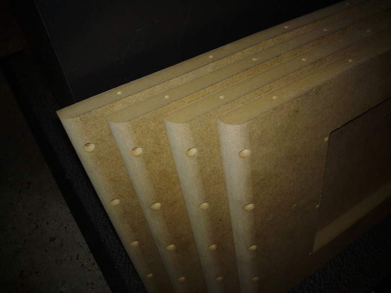

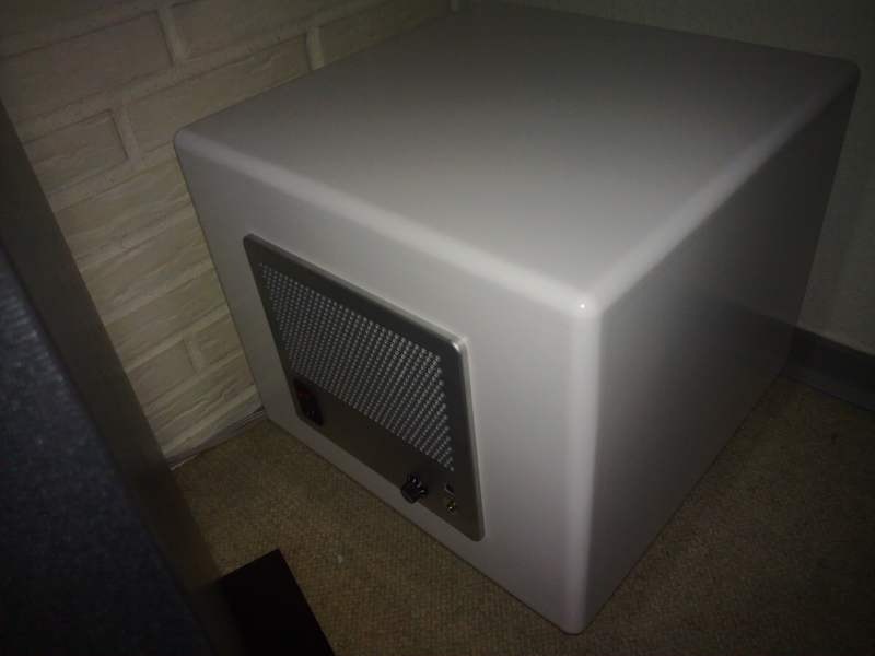

Den ser lidt 60'er / 70'er-agtig ud (på den fede måde) med afrundede kanter både på kasse og alugitter.
Har du selv lakeret?
- er det billak?
Til top Vis Niels_arl's Profil Søg efter andre indlæg skrevet af Niels_arl
stefanb
Indlæg: 138
Sendt: 12 April 2011 kl. 12:30 | IP-adresse registreret
Tak for de rosende ord
Det er syre lak glans 90.
Lige lakeringen er det eneste jeg ikke selv kan tage æren for. Jeg kender en der har en kiste fabrik, så jeg lokkede lige ham til at tage den med..

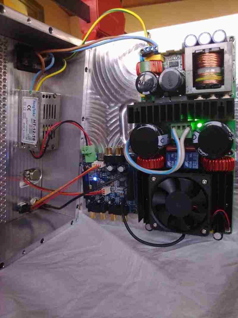

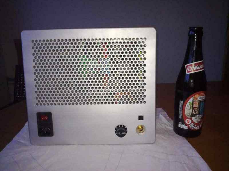

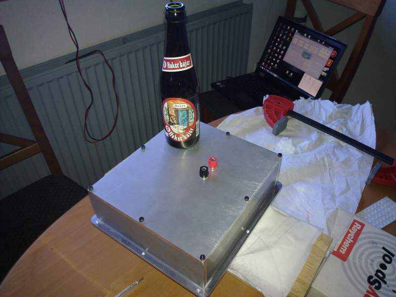

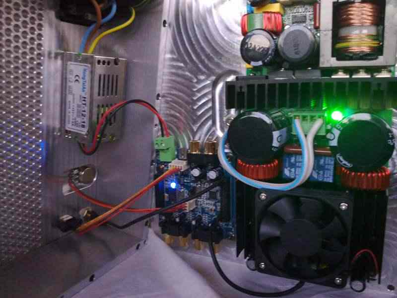

Hehe. Bajeren var nu kun for at man kunne se størrelsen på forstærkeren. Havde lige en ved/i hånden da jeg samlede den. En ølflaske er vel noget de fleste kan forholde sig til
@Neon - Tæt på Skive, men nærmere Holstebro. Gudskelov er de begyndt at sælge dem her også
@Offcourse_dk26 - Valg af enheder var kun fordi jeg havde dem i forvejen. Så har egentlig ikke gjort så meget ud af kassen (hvis jeg skulle gå hen og opgradere til noget 12-15" engang). Den har kostet 0 kr.

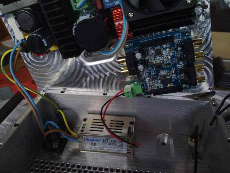

Forstærkeren derimod er der gjort lidt mere ud af så den kan genbruges hvis jeg engang får råd til en ordenlig enhed med noget mere power i, som kan gå længere ned end de 35hz.
Forstærkeren skulle jo gerne kunne trække en ordenlig en. Den er opgivet til 1340W 4ohm i BTL mode. Jeg har haft sat den til mine B&W dm683 i stereo mode og der virkelig power i den.
Ellers en lækker subwoofer du har der. Den ser ikke helt billig ud...
