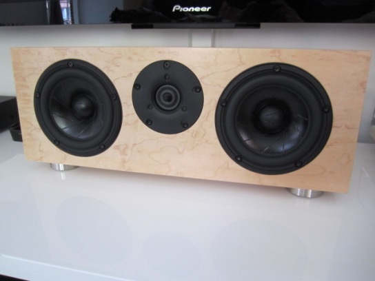

Hey.
Da "det er blevet besluttet" at der ikke må stå andet end en pladespiller oven på det nye rack, skal min center placeres oven over min plasma.
Det er lidt en udfordring, da den så kommer direkte op på bagvæggen.
Vi må se hvordan det forløber, men mon ikke det kan lade sig gøre.
Nu står det ihvertfald og tørre lidt.
Chris-torb

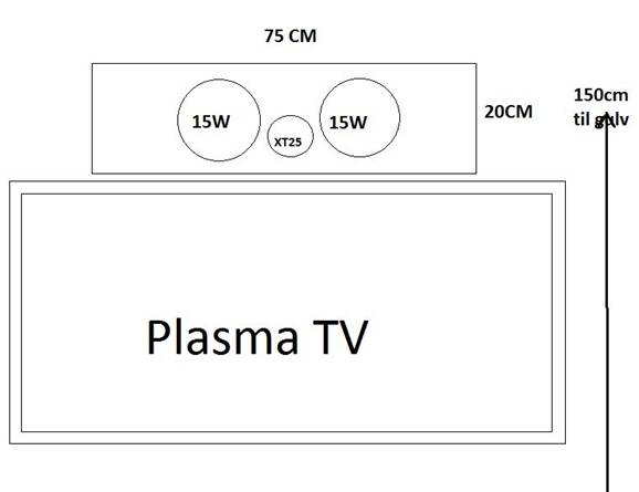

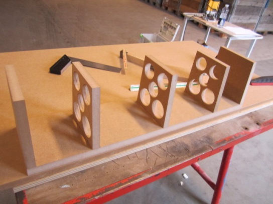

Der var ikke så meget tid i går, så...... Men hermed lidt mere info

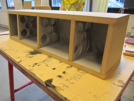

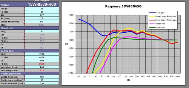

Bestykningen bliver overført fra min nuværende centerhøjttaler. 2 stk. SS15W8530k00 og en XT25 diskant i midten.
Kabinettet bliver ca. 17 Liter... Lidt i underkanten, men jeg mener at det går an.
Der bliver 2 nedadvendte porte og håber at ramme en resonansfrekvens i nærheden af 45Hz
Der er selvfølgelig en del betænkeligheder.. Placeringen helt tæt på bagvæggen, som jo vil give et gain i bassen. og Samtidig det aflange kabinet, som måske vil give nogle uheldige stående bølger.
Fronten er tiltet 7 grader nedad, for at ramme lyttepositionen.

Sendt: 11 September 2011 kl. 09:16 | IP-adresse registreret
Hvorfor hænger du ikke bare din nuværende centerhøjttaler på væggen?
Mvh Thue
chris-torb
Indlæg: 382
Sendt: 11 September 2011 kl. 10:28 | IP-adresse registreret
væggen?
Hey.
Det kan jeg ikke, da den er ca 30 cm dyb og
derfor kommer til at stikke for langt ud i
forhold til plasmaen. Samtidig har den
bagudvendte porte og terminaler.

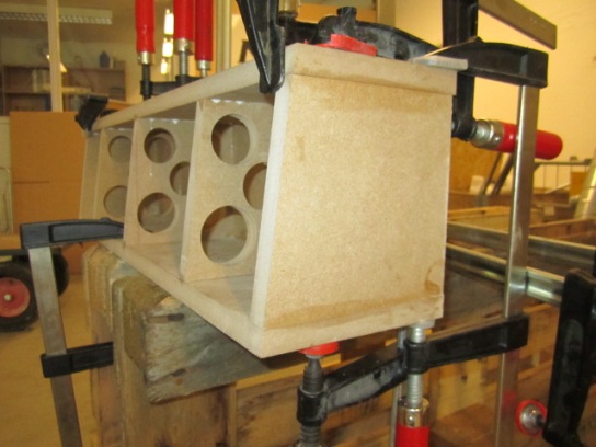

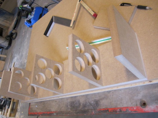

Sendt: 11 September 2011 kl. 21:22 | IP-adresse registreret
Hey.

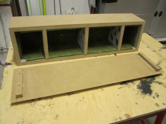

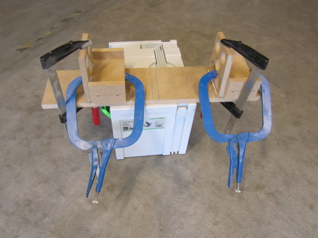

Så nåede jeg lidt mere af centerHT'eren.

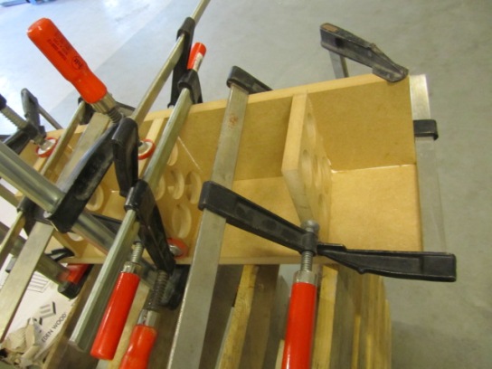

Jeg fik slebet siderne og klargjort fronten til limning og samtidig grundmalet indersiden af kabinettet. Det er rimeligt vigtige at begge sider inde/ude er lukket hel af, for at begrænse træet i at forskubbe sig.
Da fronten er vinklet 7 grader, kan jeg ikke, når den er samlet, fræse en 45 graders vinkel med mit fræsejern. Derfor er jeg nød til at skære de 45 graders snit, inden jeg limer. Det kræver temmelig meget precision, og jeg er nød til at forsyne fronten med et par støtter i siderne, så den ikke "glider" når jeg limer.
Jeg fik også limet feldtmateriale på de indvendige flader og så mangler jeg bare noget acoustilux eller mdm så jeg kan få limet fronten på.
Så med lidt held, kan den gå til maler midt i næste uge..
chris-torb

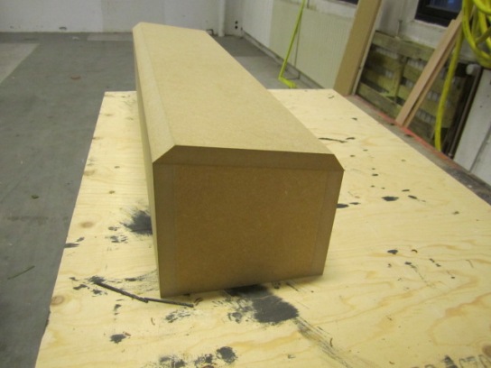

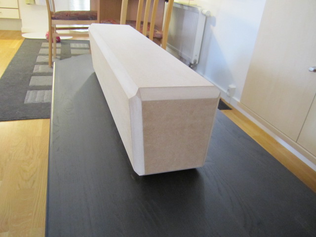

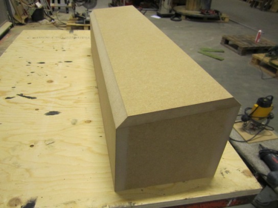

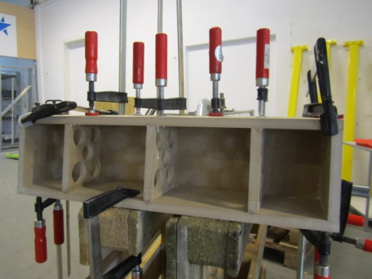

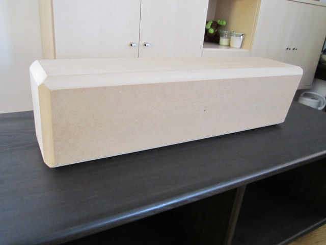

Hey igen.

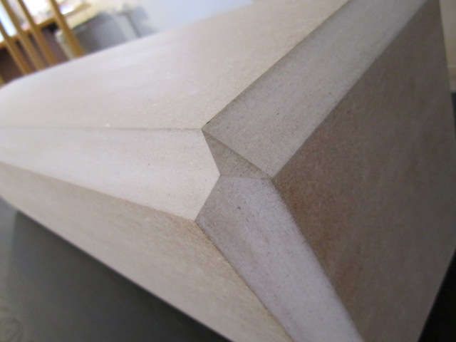

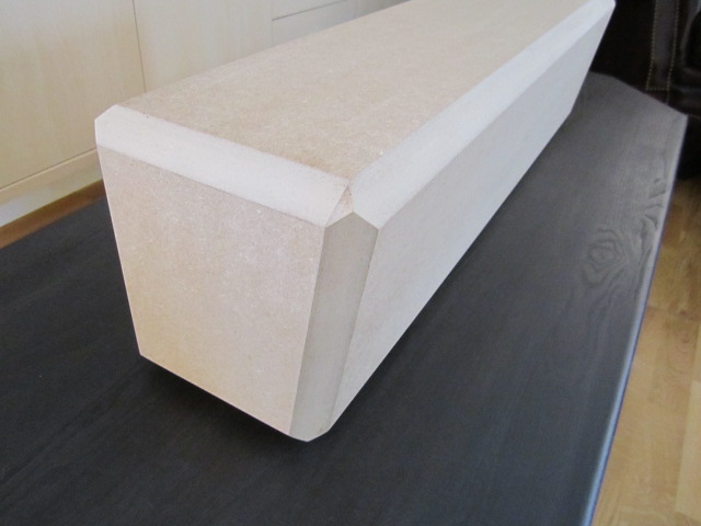

Så blev der placeret noget acoustilux ude i de yderenderne af kabinettet, og fronten blev limet på.
Derefter fræsede jeg alle kanterne i 45 grader.
Det tager lidt af "størrelsen" og giver en meget go' effekt synes jeg.
Så er det bare spørgsmålet, om den skal males eller jeg skal finére den.
Hvis den skal til maler, tager det jo nok et par uger, og koster 2-3 kilo. Så kan den blive blank hvid.Der er jo desværre chancen for, at malingen, efter noget tid, vil "give sig" i samlingerne, og det ser rigtig øv ud.
Finéren kan jeg selv klare, dog skal jeg køre til Næstved egnen, og hente noget der kan passe. Jeg kan vælge en lys træsort, men hvidt bliver det aldrig.
Jeg må i tænkeboksen :-)
chris-torb

Alle kanter ved facetterne kan påsættes noget papirstrimmel som malerne bruger til gipslade samlinger og derefter spartles over. Så burde det holde uden at danne revner. Du kunne kalde din center prisme eller facetten.

Jeg ville finere med en lys træsort. Hvid bøg eller lignende.

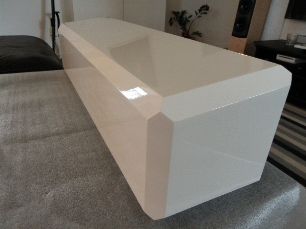

Sendt: 16 September 2011 kl. 17:27 | IP-adresse registreret
Hey.
Nå, men det blev besluttet at kassen skal være blankhvid.
Jeg kan ikke selv løfte den opgave tilfredsstillende, så jeg har afleveret den hos maler, og forventer den retur om ca. 14 dage.
Så vi afventer.
Mvh chris-torb
chris-torb
Indlæg: 382

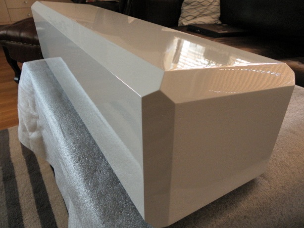

Sendt: 07 Oktober 2011 kl. 14:47 | IP-adresse registreret
Hey igen.
Så fik kassen lidt hvid maling.
Det ser rigtig fint ud, men kostede jo også lidt... Sådan er det...
Nu er den ihvertfald blevet hvid, og så er det med at være knivskarp, når undersænkningerne til enhederne, porte o.s.v. skal laves.
Jeg må øve mig, og så lige øve en gang til, før jeg sætter fræsejernet, ned i det nymalede. :-)
Vi må se, hvordan det spænder af.....
