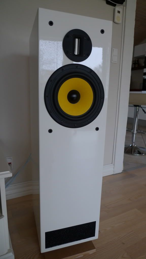

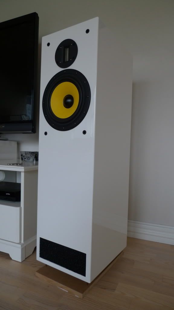

Ja så lykkedes det langt om længe, at afslutte projektet.
Nogen har måske fulgt mig lidt, i en anden tråd om maling på MDF, som gik i vasken for mig, men nu er de blevet malet hos
en autolaker, og resultatet er blevt godt.
Taget i betragtning, at jeg ikke har arbejdet ret meget med træ før, syntes jeg det er gået ganske godt. Lyden er bedre end
jeg har turde drømme om. Var også lidt skeptisk med en 2 vejs konstruktion, men jeg er blevet klogere
Lydbilledet er enorm bredt, meget detaljeret og bas'en er fantastisk. Det er svært at forklare det med bas'en, men den syntes
at være perfekt afbalanceret - precis og kontant, uden på nogen måder at buldre eller overfortolke. Der skal dog stadig leges
lidt, men de mange finetunings muligheder, der er beskrevet i byggemanualen.
Højttalerne er bygget i 19mm mdf og består af en Fountek neo CD3.0, og en Hi-Vi research 8" kevlar bas.

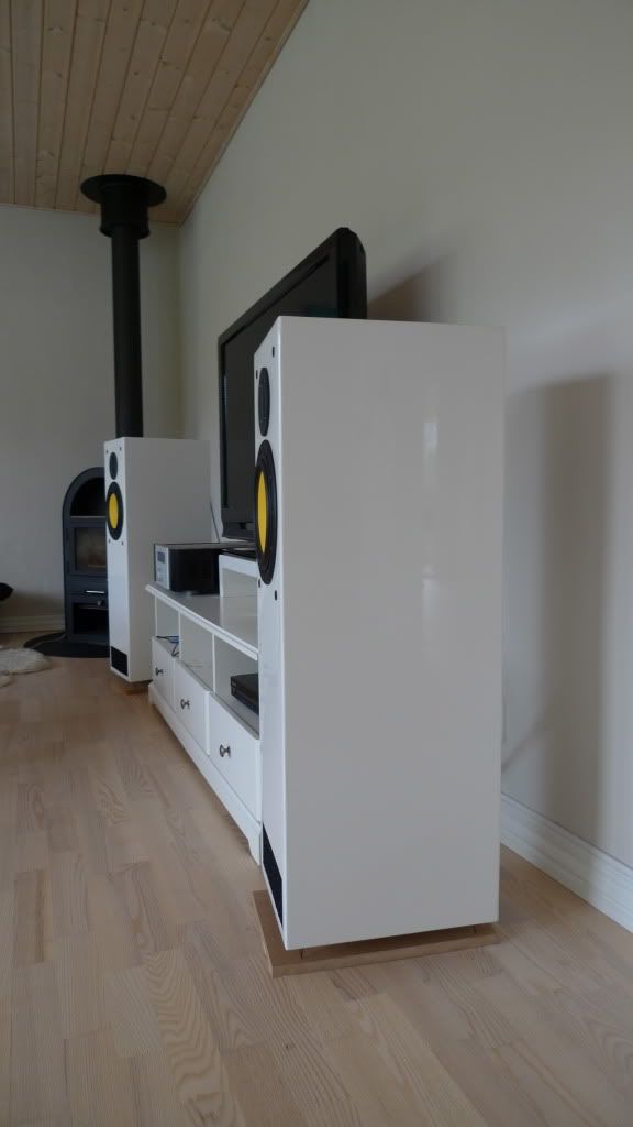

PS: MDF pladen de står på, er kun en midler tidlig løsning - jeg har ikke været i stand til at placere dem på spikes underlag,
pga den forholdsvis høje vægt. Jeg overvejer at bygge en sandfyldt stand til dem...

For pokker hvor ser det bare godt ud. Rigtigt pænt tillykke med dem og resultatet. Så er der dømt musik i det lille hjem.

Super flot resultat specielt som første gangs byg. Må jeg benytte lejligheden til at opfordre alle som ikke har mulighed for at
samle med 45 graders smig på mdf pladesamlinger / hjørner om at smide en ekstra plade på fronten som gemmer
endestødende fra sidemdf pladerne. Det er stort set umuligt at gemme dem efterfølgende selv med god maler til hjælp er de
som regel stadig synlige i det rigtige lys som disse. Blot et lille råd
Håber DU bliver super glad for dem.... god lytning

Hvis ende træet er sparlet og slebet rigtigt, bør man ikke kunne se noget. Jeg syntes ud fra bilderne at det ser godt ud. Tillykke med resultatet.

Maleren spurgte mig, om samlingerne skulle være 100% usynlige, hvilket jeg svarede nej til, da jeg ikke ville bruge alt for mange penge på det.
Alligevel er jeg meget tilfreds med malerens arbejde, og man kan kun se samlingerne få steder, hvis man går helt tæt på og leder efter dem!
Jeg er allerede super glade for dem - de har givet mig den vellyd, som jeg har ønsket.
Jeg er helt pjattet med den gule og hvide kontrast, så tror ikke der skal frontstof på pt.
