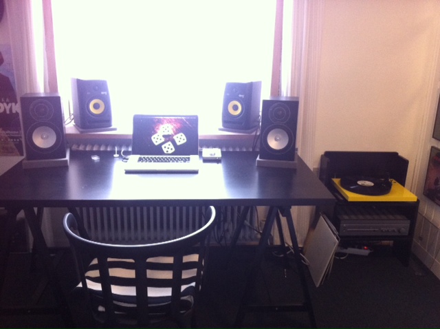

Kunne du ikke prøve at tage et billede af bordet/lyttestedet? Så har vi lidt bedre overblik over hvad den konkrette sag går ud

Det er en super god idé du kommer med dér
Sådan ser det ud:
Det er altså dem som står på bordet, og ikke monitor højtalerne i vinduet..

hmm det ser ellers ganske fint ud dit setup, du vil ihvertfald ikke få mere ud af dem ved at smide dem på standere - så hellere
købe et sæt VT feet og smække under, det er billigere og du vil ha samme effekt hvad er det for nogle grå klodser de står
på? :)
Nu kan jeg ikke lige spotte det, men har du en DAC imellem pc og forstærker? Det kunne nemlig også være med til at skabe
den dårligere lyd, hvis du ikke har sådan en basse på

Sendt: 25 Maj 2013 kl. 15:09 | IP-adresse registreret
Rigtig hyggeligt setup du har der.
Har du sikret dig at bordpladen ikke rører ved radiatoren ?
Er bordpladen skruet på bukkene ? hvis ikke, så prøv at sætte filtdutter på sargstykkerne.

Lytter du til højttalerne, mens du sidder på stolen eller spiller de ud i rummet?
Sendt: 25 Maj 2013 kl. 17:27 | IP-adresse registreret
Tror ikke det så god en ide, at have dem på et bord. De er tunet til at stå på stander eller en mere fri placering. Bordet reflekterer næsten hele toneområdet de udsender. Så du får en "spejlbillede", der ikke burde være der. Du skulle få nogle beslag og hænge dem op på hver side af vindues lysningen og lade dem pege lide nedad mod dig. Det ville hjælpe på det.

LoundAndClear: Mange tak for dit svar De grå klodser er lavet af skum, og fulgte med mine monitor-højtalere
som står i vinduet. De skulle modvirke at lyden ville "fordeles" ned i bordpladen.. Om det virker, er sku lidt svært at svare
på synes jeg.. Den sølvgrå tingest der står på bordet er faktisk et lydkort, som også virker som en DAC, fra computer til
forstærker.
Pt. høre jeg rigtig meget vinyl, og her sendes signalet igennem en RIAA, og ikke DAC'en/lydkortet på bordet.
donjon: Tak for dine råd. Jeg har lige rykket bordpladen ud, så den ikke står op af radiatoren mere. Bordpladen
ligger løst på benbukkene, men der er filt imellem, så her burde problemet være fikset
Anda8000: Jep jeg lytter til højtalerne på den stol som er vist på billedet.. Værelset er ikke særlig stor, så 2 meter
bag stolen kommer der en væg, og her slutter værelset. Er det et problem at jeg sidder så tæt på højtalerne? Måske de
skulle på væggen som allanowich foreslår?
allanowich: Det er et rigtig godt forslag du kommer med! Kan du anbefale nogle væg-beslag?

Ku det tænkes at vinduet bagved "spiller med"......sådan et vindue som bagvæg ka næsten ikk være værre for lyd.....ingen dæmpning og en masse ståene bølger fra bassen samt reflektioner...prøv at smid en dyne, puder eller hynder op i vinduet og hør om det hjælper......

Hmm, har du overvejet at tilte dem ala dine studiomonitors ? Jeg tænkte, man kunne prøve at sætte et par duploklodser under fronten, bare for sjov
