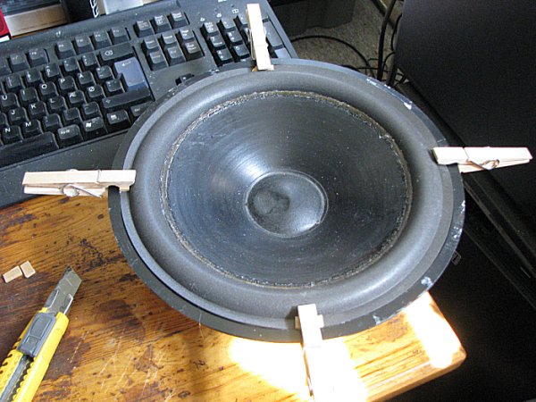

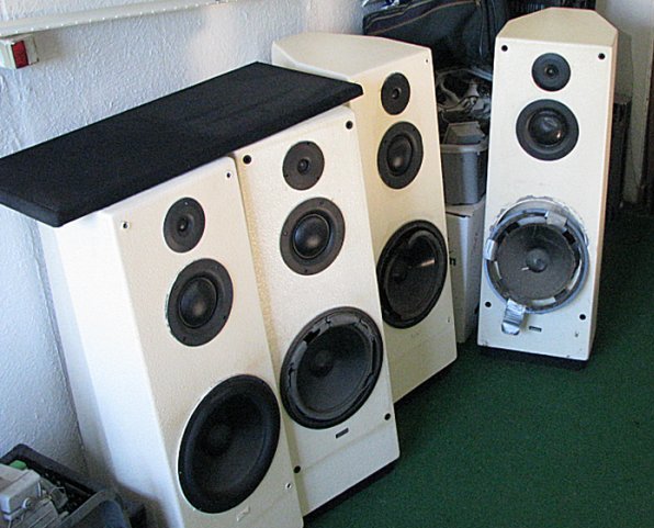

Er der nogen derude der hygger sig med at skifte skumkanter på defekte højttalerenheder ?
Jeg har efterhånden observeret at se ser ud til at man grundlæggende får et bedre resultat
hvis man underlimer skumkanterne - noget kan tyde på at basgengivelsen bagefter rent faktisk
bliver bedre (selv om naturligtivs ikke kan sammenligne med hvordan lyden er, når skumkanten
er mere eller mindre gået i opløsning.
Men ... man kan jo tage 2 basser og overlime, og 2 andre der underlimes - så har man en god
chanche for at sammenligne bagefter ..
(4 betonklodser gav mig lige den mulighed, faktisk synes jeg selv lyden ved underlimning er bedst)
