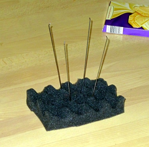

Jeg har i al beskedenhed begået en lille fiks ting
Man tager et stykke æggebakkeskum (dæmpeskum hedder det hvis du vil købe det), og monterer noget pianotråd eller
lignende som vist på billedet. Så monterer du dæmperen ved at stoppe pianotråden ind i refleksrøret. Ved en bagudvendt
refleksport har det en om ikke voldsom, så dog mærkbar dæmpning, og man kan endda styre dæmpningen alt efter hvor
tæt på refleksporten skummet sidder. Fidusen er at man ikke ændrer på basrefleksafstemningen - og man stadig har
dybbas, bare mindre. Downside er at det selvfølgelig ikke er så effektivt, som en sok i refleksporten - men jeg er sgu altid
endt med at pille sokken ud igen, når jeg har forsøgt mig med det ...
Alternativt, så luk højttaleren op, og dæmp den yderligere, gerne med førnævnte dæmpeskum - læg evt et stykke
dæmpeskum mellem bassen og refleksporten, hvis det er muligt.
Længere ud fra væggen er jo også ofte en god ide.
