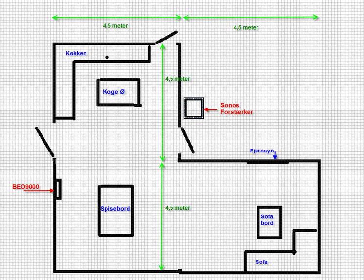

Jeg har et B&O (Beo9000) i stuen og planen er at koble det til et Sonos system som skal stå i et andet rum, hvor jeg også skal have koblet en forstærker på for at få nok effekt ud til alle højttalerene.
Forstærkeren/Sonos Connect skal stå oven på et skab, så det gør ikke så meget at det fylder lidt. Jeg har ikke købt Sonos endnu (er der et bedre alternativ?), men der kommer jo kun 2x50W udL
Der skal spilles musik i Køkken/stuen, kan I hjælpe med placeringerne af højttalerne? Jeg har købt rigeligt med højttalere..
Skitse af stuen:
mvh Jes

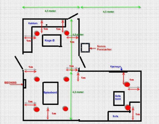

Jes R
Bruger siden: 28 December 2011
Indlæg: 7
Sendt: 08 November 2012 kl. 14:29 | IP-adresse registreret
Hej, tak for jeres svar!
Jeg kan godt se at jeg får et akustisk problem i rummet, så går nok efter at have baggrundsmusik/ ensartet lydtryk i hele rummet. Kan I evt. komme med et forslag på hvor højttalerene skal placeres, skal det være ca. sådan her:
Ang. opkobling af højttalere som Accept beskriver det, er der nogen som ligger inde med en tegning?
Højttalerene, de skal vel alle sammen indstilles til 4 ohm.
På forhånd tak, mvh Jes

Stanley
Bruger siden: 29 Januar 2006
Indlæg: 3344
Sendt: 08 November 2012 kl. 20:54 | IP-adresse registreret
Du kan jo prøve sådan her :
Den samlede impedans pr kanal bliver det samme som du indstiller de enkelte højttalere til. Nu ved vi jo ikke endnu hvilken forstærker du køber, men 4 ohm vil normalt være ok.
Alle røde kabelender skal i plusterminaler og blå i minusterminaler på min tegning. Så håber jeg at tegningen er til at forstå, ellers spørg hvis du er i tvivl.
