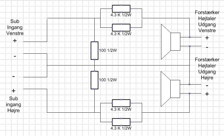

Inden jeg brænder en forstærker og sub af, har jeg forstået diagrammet rigtigt
som tegnet her:
Hilsen Thomas

Sendt: 19 Oktober 2012 kl. 21:14 | IP-adresse registreret
Der er da modstande i subben på ht indgangen, (det viste kredsløb på billedet) da den jo også har forstærker indbygget. Så det skulle da ikke være nødvendigt, at lave modstande før indput. Modstandene i subben laver ht udgangssignalet om til linie niveau.

Sendt: 20 Oktober 2012 kl. 01:06 | IP-adresse registreret
Thomas P skrev:
Hej igen.
Og tak for jeres input.Inden jeg brænder en forstærker og sub af, har jeg forstået diagrammet rigtigt som tegnet her:
Hilsen Thomas
Det kredsløb der er tegnet der er faktisk sådan et der sidder lige efter "high level input" på mange aktive subwoofere.

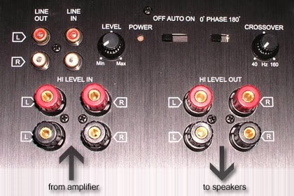

Sendt: 20 Oktober 2012 kl. 15:34 | IP-adresse registreret
Man kan for det meste fint koble forstærkerens HT-udgange direkte til subwooferens v/h HT-in bøsninger uden problemer.
BEMÆRK: Er forstærkeren balanceret i udgangen som ICE og bl.a. Thule, går det galt, da ground (- terminalerne i højre og venstre) ofte er kortsluttet/lagt sammen i subben så forstærkeren brænder af hvis i forsøger. Her skal bruges 1 stk. sub til hver kanal og RCA bøsningerne må IKKE kobles til noget grej overhovedet da de typisk har samme ground som HT minus terminalerne.
