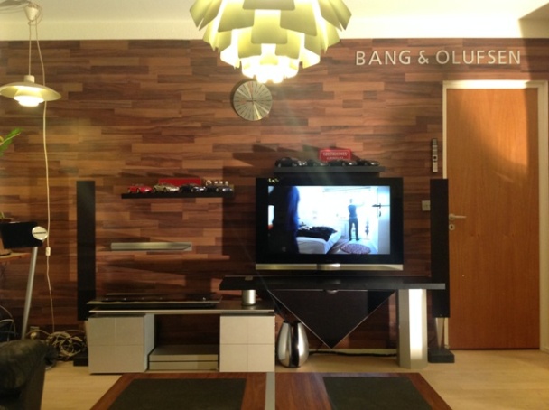

Min BL 11 er ikke koblet direkte sammen med BL 8000
BL 11 sidder på SUB udgangen af mit BV 7.
Det ser sådan her ud
Så både BL 8000 i front og de BL 8000 der sidder rear er koblet direkte til TV'et sammen med BL 11
/Dr. G

Ikke dårligt - det ser godt ud
BeoLab 11 passer også godt sammen med BeoLab 8000 med dens blanke alu.

Det er det, BL 11 er jo skabt til BL 6000 & BL 8000 og det passer designmæssigt rigtig godt sammen. Bude fysisk design, og forstærker designet.
Ja jeg synes også min væg er blevet temmelig god  Inspirationen er jo hentet fra B&O butikken.
Væggen er ikke helt færdig endnu, der mangler stadig lidt finish.

Ja det kunne godt ligne en B&O butik
Fedt stereomøbel, det er da også en af de gode gamle klassiker. Jeg har selv et Attyca 1, hvor mit Beosytem 6500 står på.
