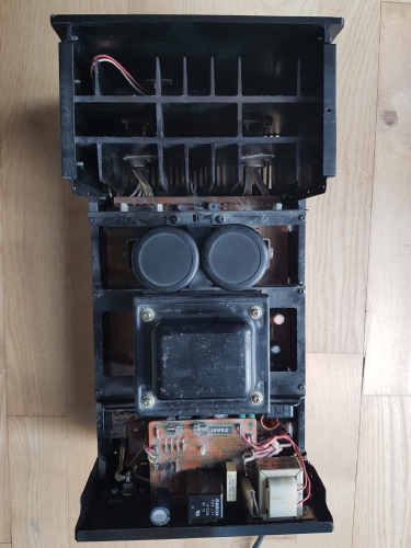

Jeg har et par gamle Kenwood L-05 monoblokke. De har ikke været ret aktive, da jeg i længere tid været i dvale mht hifi. Det er kun en sjælden gang imellem der er blevet lyttet til musik eller tv lyden er kørt over anlægget. Der har i perioder været problemer med at lyden bliver svag eller falder ud i den ene kanal, men det har kunnet løses ved at skrue op for lyden eller slukke og tænde igen. Jeg har fra en tekniker fået at vide at det sandsynligvis er relæerne, der laver ballade.
Men her den anden dag koblede den ene blok ikke ind. Den var død.

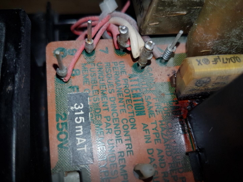

Da jeg pillede låget af kunne jeg konstatereat begge 5A sikringer er gået samt at en lille gul kondensator er afgået ved døden.
Jeg vil spørge om to ting. Kan nogen anbefale en god doktor i øst- eller midtjylland, der kan deres kram uden at flå en økonomisk. Herunder hvad vil en realistisk pris være for skift af kondensator og relæer i begge blokke?
Den anden mulighed er at lave det selv. Men jeg er ikke nogen ørn hverken til at fejlsøge eller lodde. Men jeg tænkte at der måske er nogen som kunne tænke sig at lære begge færdigheder fra sig mod behørig betaling. Om det så skal være en tønde mjød eller noget andet finder vi nok ud af. Dette forudsat at glæden ved at se og genoplive disse gamle kæmper til live igen ikke bærer lønnen i sig selv :-)

Den lille gule (eller gullig) kondensator du taler om skulle vel tilfældigvis ikke være af fabrikatet RIFA?

Det lyder rigtig godt Birger. Det er lige den type jeg havde i tankerne. Har du en favorit blandt de tre?
Inspektor: Det lyder ganske sandsynligt. Jeg tog et billede af den, hvor man dog ikke helt kan læse teksten. Jeg lagde dog mærke til at den er skiftet til en nyere type i den anden blok.

Hej Oluf,
Det er ganske rigtig den type jeg tænker på. De er kendt for at blive dårlige med årene og kortslutte. Jeg vil mene der er en god chance for at forstærkeren kommer til at virke
igen hvis du lodder den ud. Den sidder parallelt på 220V siden det er en X-type. Forstærkeren kan fint virke uden så du kan sagtens pille den ud og teste om ikke det er den der
er skyld i sikringen springer.
Så kan du altid finde en anden og monterer. Bare husk det skal være en X-type kondensator der er beregnet til at sidde parallelt med 220V.

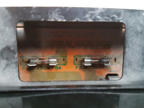

Hm. Ok Morse. Det lyder lidt speget. Jeg kan lige vise et billede af sikringerne. Jeg havde dem oppe, og de var helt brændt over begge to. Men der har ikke været nogen mislyde eller noget andet iørefaldende.

Hvis ikke du er så erfaren i at reparerer elektronik er det nok en god ide at sætte den på værksted da det lyder til at det næppe alene er den gule kondensator der er defekt.
Da det er meget sandsynligt at de 2 sikringer sidder på sekundær side af transformatoren er det næppe den gule kondensatorer der er synderen for at de springer. Den gule
kondensator bør skiftes da den type som sagt er notorisk kendt for at blive dårlig med tiden.
Årsagen til de to 5A sikringer springer er enten at udgangstransistorerne af en eller anden grund er kortsluttet eller at de store primære elektrolytter, som også bliver dårlige med
årene, er kortsluttet. Men det er lidt svært at sige 100% uden at måle lidt rundt omkring i den.
