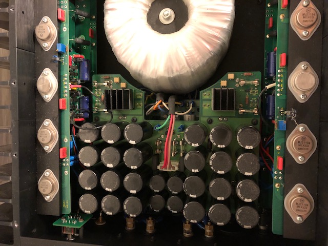

Kan du pege mig i retning af hvad det er jeg skal måle på, og hvordan? Se evt. vedhæftede billede.

Det er de 4 runde transistorer i hver side du skal måle på.
Jeg synes det ser ud som at en enkelt i hver side skiller sig ud, eller snyder billedet? Måske har de været skiftet tidligere...
De skal loddes ud og måles hver for sig.

TONJEN, jeg har købt forstærkeren brugt, så det er meget muligt at de er blevet skiftet tidligere. De er i hvert fald ikke magen til de andre (der mangler logoet på toppen).

Jeg har før set TO-3 transistorer mister teksten på toppen når de har været rigtigt varme over tid, endvidere bliver toppen ofte
mat, - metallet udglødes.

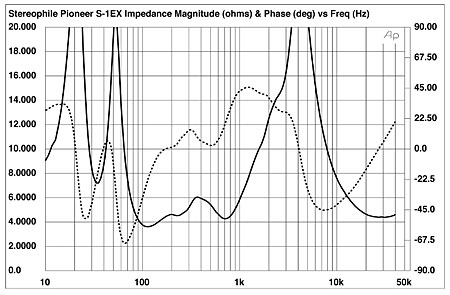

Regner man lidt på udgangstransistorernes krav til styrestrøm overrasker det i hvert fald mig, at man ikke har dimensioneret driverne kraftige. I en worst case situation, som den du har set resultatet af, køres driverne effektmæssigt helt til grænsen af deres formåen. Og da der sikkert er sket det, at højttalerenhederne og eller delefiltre har fået en skade er det overvejende sandsynligt, at de har udløst skaden på forstærkeren.
For en sikkerheds skyld. Få målt impedanskurven på dine højttalere inden de tilsluttes en anden forstærker. Er der opstået en skjult fejl, vil den kunne ødelægge forstærkeren. Kurven vil afsløre enhver forandring – akustisk og elektrisk – på højttalerne. Det er måske interessant at bemærke at højttalerne har stejle fasevinkler og over et stort område er 4 Ohm, som betyder at forstærkeren er blevet tilsvarende hårdt belastet med en effektafgivelse på op mod 400W. Det dobbelte af højttalernes max kapacitet.

De højtaler dropper helt ned til 3,6 ohm og har nogle vemmelige pukler i bassen.

Ved nøje gennemgang af diagrammet jeg viste overfor, konstaterer jeg, at det er til en model 200 I en model 201 er driverne udskiftet til 10N20 og 10P20 mosfet i TO3 huse. Transistorerne uden tekst på fotoet antagelig. De er langt kraftigere end de anvendte i model 200, så min kommentar til dimensioneringen bortfalder. Jeg undrer mig over at teksten er fjernet på transistorerne. Leverandøren af dem er formodentlig EXICON http://www.exicon.info/products.php
I øvrigt kan ensretteren udelukkes fra fejlsøgningen. Sikringerne sidder efter ensretteren mellem elektrolytterne og udgangstrinnet, så det er der fejlen ligger.
