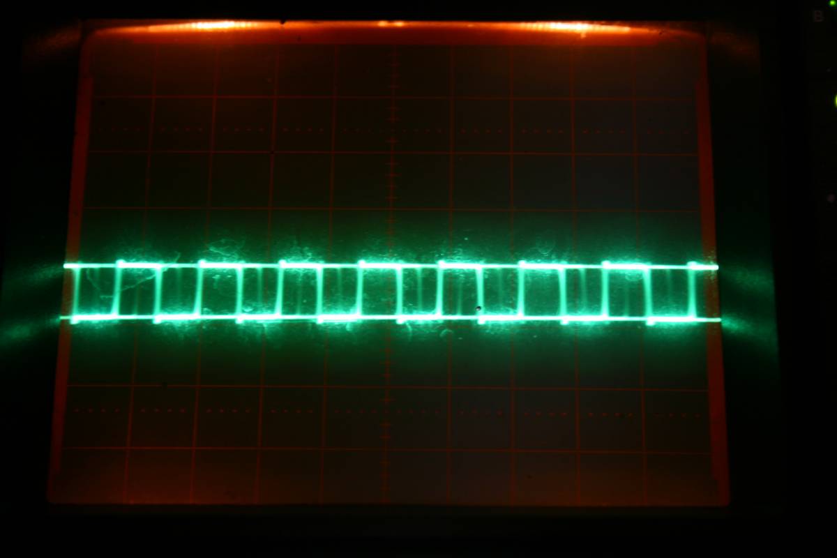

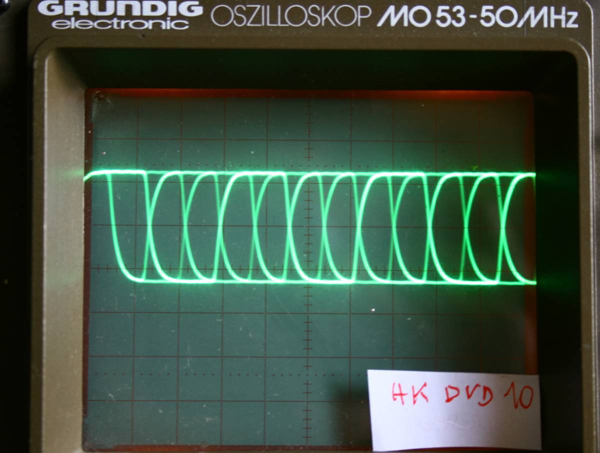

Harman Kardon:

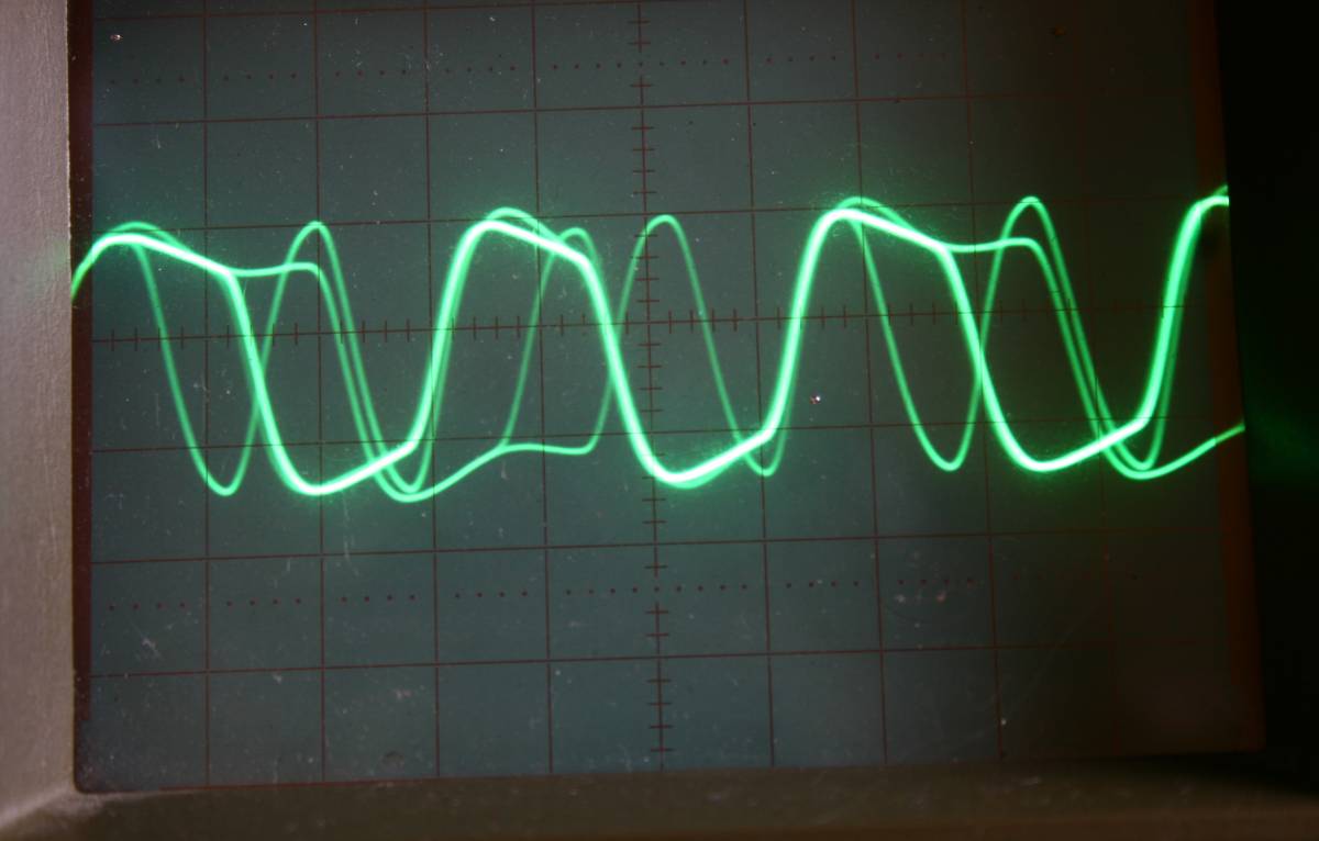

Philips:
Revox:
Yamaha:

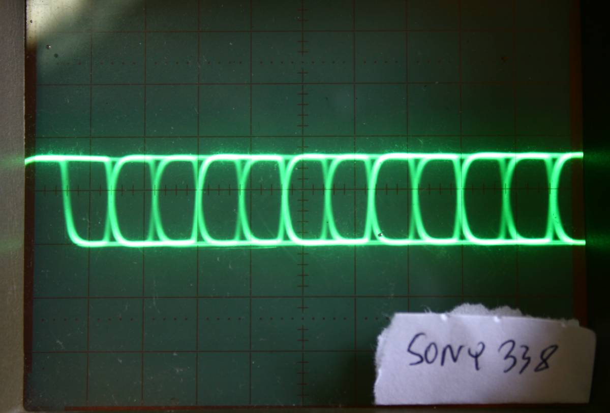

Sony:

Som det tydeligt ses, har hverken Harman Kardon, Philips eller Revox gjort meget ud af "shape" på deres
firkantsignal, ejheller lænt sig op ad standarden på 1 volt P2P.
Af dem, jeg har prøvet lyder Pioneer klart mest ægte, skarpt forfulgt af Sony.
