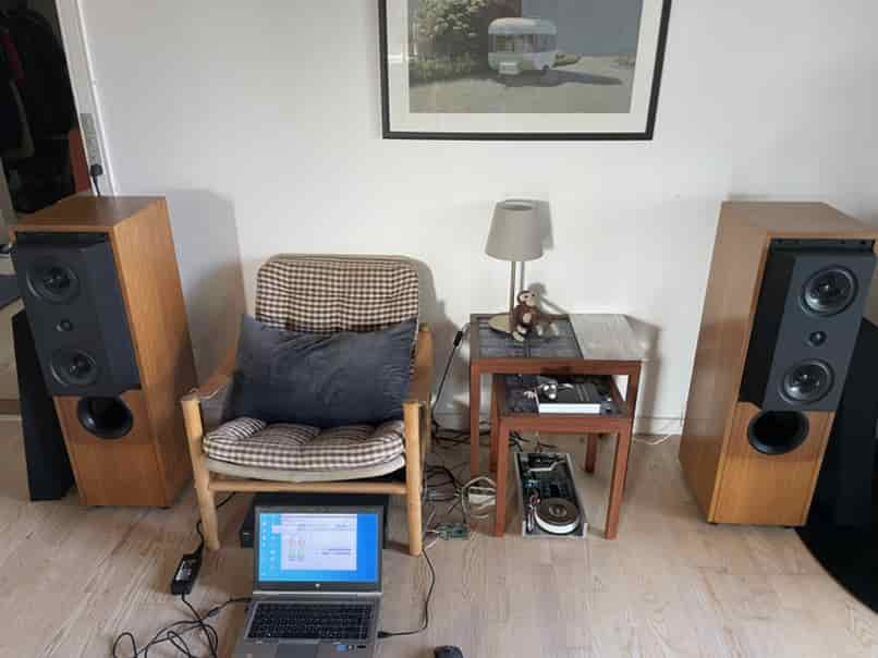

Hej Forum
Jeg har fået mig et sæt meget fine KEF 104/2. Der var ingen KUBE equalizer med… så jeg mangler den dybeste bas, men jeg har googlet lidt på nettet om at man bruge en MINI-DSP istedet for KUBEn
Jeg synes virkelig godt om lyden fra de her højtalere, jeg synes de lyder bedre end det sæt jeg havde før… Jeg har haft KEF 104/2 før, for nogen år siden hvor jeg også havde Kuben. Men de røg til et sæt Infinity Kappa 8.2..
Men jeg søger noget info, om nogen her har prøvet og haft held med at bruge MINI-DSP fremfor KUBEn?? Jeg synes jeg får noget Dybbas, men synes også det forvrænger lidt.. kan det være for lidt effekt? Jeg bruger en LCaudio Zappulse 800xe..
Laver også er sæt ben til dem, så de kommer lidt op i højden

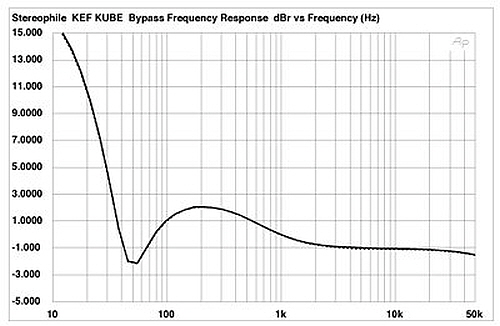

Men højtaleren er jo også istand til at spille de lavere frekvenser som Kuben Booster,
Uden noget hørbar forvrængning.
Kuben retter vist også noget i hele frekvens kurven, Synes jeg at have læst.

Jeg tænker Kuben er lavet for at kompensere for at 104/2eren går ned til 55hz..
Når Kuben er sat til skulle højtalerne spille ned til 20hz.
Jeg kan sagtens høre at de går dybere…
Og det lyder bedre i mine ører at anvende Kuben
istedet for at forsøge at få en subwoofer til at spille de lave frekvenser, sammen med 104/2
Jeg har haft B&W matrix 802s2 med et alignment filter lavet til højtaleren.
Og den gør noget af det samme som Kuben, men jeg syntes det er mere hørbart på KEF 104/2.
Men jeg skal forsøge at få min MiniDSP til at gøre det samme.

Jeg begynder at få en mistanke om at forvrængningen ligger i forforstærkeren, en NAD 1130.
Da jeg tænker den overstyrer, eller Hva man nu kalder det. Har en Lcaudio sidewinder 2 som jeg vil procents koble til
Istedet for NADen. Vil hære om den kan håndtere at jeg booster bassen.
Kuben var til at koble mellem forforstærker og effektforstærker. Ikke mellem lydkilde og forforstærker.
Det er nok derfor forvrængning optræder.

Okay.. jeg har indkoblet MiniDSP før forforstærker.
TIDAL-Chromecast Audio(lige pt, ellers kører jeg over Roon til minidsp)-MiniDSP-forforstærker-effektforstærker-højtaler.
Tænker du jeg Ska sætte den imellem forforstærker og effektforstærker?

Eller det er jo så en NAD 1130, har bare lige testet med sidewinder 2.. den forvrænger også…. Jeg gør et eller andet forkert.
For hvid Kuben kan forstærke signalet som den gør, så burde MiniDSP kunne det samme uden forvrængning.
KEF anbefaler Kube imellem for og effekt forstærker…

Okay
Det er en MiniDSP 2x4hd den er nogen år gammel.
Jeg kan høre der er lidt støj fra den,
men det var der også fra Kuben kan jeg huske.
Men lyden er godkendt, de spiller bedre end mine B&W.

Årsagen til at jeg spørger om MiniDSP modellen er dens begrænsede input/output signalstyrke.
Muligheden foreligger at den overstyres af signalet fra din Chromecast 2V out.
Nogle MiniDSP modeller tåler kun max. 0,9V in. Mon ikke det er noget sådan, der driller dig?
Af samme årsag er brugen af den mellem for- og effektrin ikke altid en god ide.
